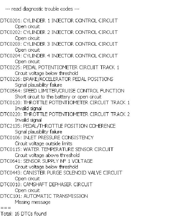

А ну-ка, реноводы!  Подскажите а вот при таких ошибках,  на флюенсе 10го года, 1.6 объём, Fluence error.JPG   что делать!?
Проводка и компоненты в норме, проверено, ещё, при включении зажигания постоянно щёлкает клапан абсордера, не переставая...
Изменено пользователем nemez36
Чет как то многовато ошибок. Они удаляются? Стартер долго крутит или пару секунд? Клапан так и должен себя вести.
Изменено пользователем Alex19
наверно владелец по старинке откидывал все что под глаза попадалось..., а вдруг поедет
или шиномонтажники...
Обычно, когда 5В опорных пропадают, такие букеты расцветают.
Стартер крутит секунды 2, после, может вообще не крутить, чуть подождёшь, опять крутанёт и тишина.
Если синхра, так оно и будет???  Почему нет ошибок в иммо(бодике)?

Да синхра, нужен клип и человек от дилера или дилер сделает.
Клип-это не интелектуальная машина и он не заменит мозги. Француз, не француз-принцип архитектуры эбуд везде почти одинаков. В моторнике стоят стабы-дающие опорное 5В на все датчики. Разъём моторника сухой?. То, что стартер отрубает без синхры-обычное дело.
Скорей всего не все посмотрели.ЭБУ и коммутационный проверить нужно.
