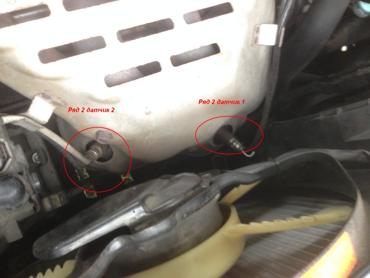

По диагностике машина ругалась на ряд2 датчик1 (далее буду писать 2-1), т.е. 2-2 работала.
2-1 заменили на аналог, вкрутили в машину. Поездили, всё хорошо. проехали 200км и снова чек.
смотрим на показания, теперь 2-1 лямбда работает, а 2-2 не работает!
и задние лямбды, которые 1-1 и 1-2 тоже не ясно себя ведут. Работает только 1-1, а 1-2 не работает.
Итого такое сейчас работает только одна сторона лямдб, а именно 2-1 и 1-2 они подают признаки жизни... хотя диагностика говорит обратное.
И ещё я запутался, какие на данном моторе ДК должны обязательно работать???
те которые я обвёл кружком? или те которые стоят после катализатора?

дак вы прозваните подогрев, у вас ошибка по подогреву, была бы ошибка нет активности или что то подбное, вопрос был бы один, а у вас дк не нагревается до рабочей температуры вот и не работает
аааа, блин. На подогреве должно быть 6-9 ом ? если там нет, то лямбду под замену?
Изменено пользователем avadv32
да это на первых, можно просто на прозвонку поставить, сопротивление может быть и побольще

работать должны все датчики и до ката и после....только то что обведено на картинке оба датчика до катализатора соответственно ряд 1дат 1 и ряд2дат1....по моему как то так,если нет то поправят
  • 1 месяц спустя...
Ряд 2 после катов на сколько помню
