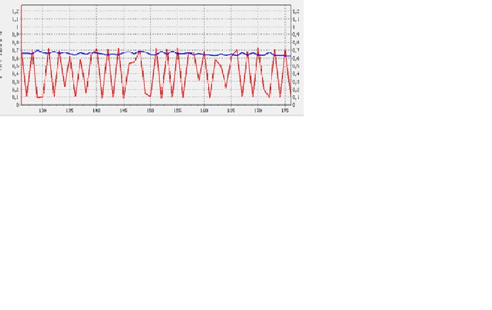

Опубликовано 29 октября, 201610 г. comment_992101 Цитируемая формулировка некорректна! Нужно что бы с вами в связке работал хороший диагност, он разберется с этим вопросом. Время от времени попадается не добросовестный клиент, чем и попахивает в вашем случае. 1. Какие ошибки или предпосылки были для удаления катализатора???? Исправный катализатор не создает излишнее(дополнительное) сопротивление в выхлопной системе!!!! Не проводя предварительной диагностики перед такого рода процедурами получаете головную боль от клиента который может вешать на вас проблемы которые были и которых не было. Так я и есть тот самый хороший диагност.Вот график идентичный тому. Цитируемая формулировка некорректна! Нужно что бы с вами в связке работал хороший диагност, он разберется с этим вопросом. Время от времени попадается не добросовестный клиент, чем и попахивает в вашем случае. 1. Какие ошибки или предпосылки были для удаления катализатора???? Исправный катализатор не создает излишнее(дополнительное) сопротивление в выхлопной системе!!!! Не проводя предварительной диагностики перед такого рода процедурами получаете головную боль от клиента который может вешать на вас проблемы которые были и которых не было. Ссылка на комментарий https://www.auto-bk.ru/forum/topic/66635-%D0%BB%D1%8F%D0%BC%D0%B1%D0%B4%D0%B0-%D0%B7%D0%BE%D0%BD%D1%82/#findComment-992101 Поделиться на другие сайты Поделиться в Facebook Поделиться в X Поделиться в Pinterest Поделиться Поделиться сообщением

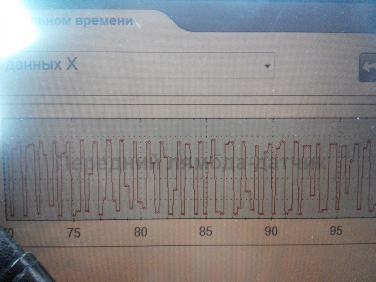

Опубликовано 29 октября, 201610 г. comment_992113 Цитируемая формулировка некорректна! Нужно что бы с вами в связке работал хороший диагност, он разберется с этим вопросом. Время от времени попадается не добросовестный клиент, чем и попахивает в вашем случае. 1. Какие ошибки или предпосылки были для удаления катализатора???? Исправный катализатор не создает излишнее(дополнительное) сопротивление в выхлопной системе!!!! Не проводя предварительной диагностики перед такого рода процедурами получаете головную боль от клиента который может вешать на вас проблемы которые были и которых не было. Судя по показаниям с датчика кислорода,кажется что он неисправен.Но он новый стоит(универсальный)Посмотрел правильно ли его в сервисе подключили.Все правильно,по уму сделали.Поэтому я в замешательстве. Ссылка на комментарий https://www.auto-bk.ru/forum/topic/66635-%D0%BB%D1%8F%D0%BC%D0%B1%D0%B4%D0%B0-%D0%B7%D0%BE%D0%BD%D1%82/#findComment-992113 Поделиться на другие сайты Поделиться в Facebook Поделиться в X Поделиться в Pinterest Поделиться Поделиться сообщением
Опубликовано 29 октября, 201610 г. comment_992124 Судя по показаниям с датчика кислорода,кажется что он неисправен. С чего вы это взяли??? Судя по показаниям первый лямбда зонд исправен! Не ответили на вопрос-какие показания,предпосылки были для удаления катализатора на данном автомобиле?? Так я и есть тот самый хороший диагност.Вот график идентичный тому. Ссылка на комментарий https://www.auto-bk.ru/forum/topic/66635-%D0%BB%D1%8F%D0%BC%D0%B1%D0%B4%D0%B0-%D0%B7%D0%BE%D0%BD%D1%82/#findComment-992124 Поделиться на другие сайты Поделиться в Facebook Поделиться в X Поделиться в Pinterest Поделиться Поделиться сообщением

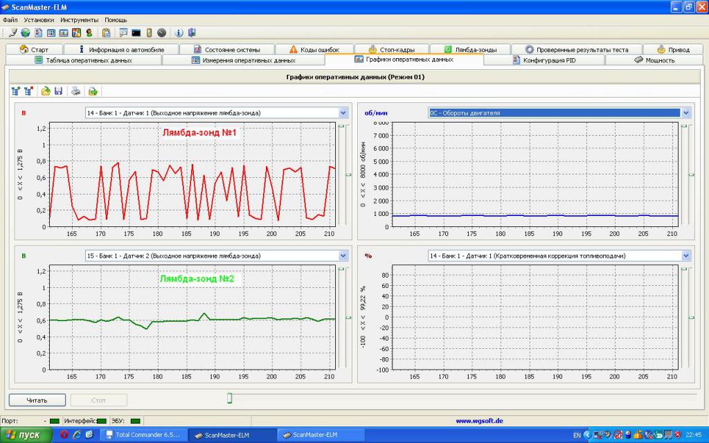

Опубликовано 29 октября, 201610 г. comment_992141 С чего вы это взяли??? Судя по показаниям первый лямбда зонд исправен! Не ответили на вопрос-какие показания,предпосылки были для удаления катализатора на данном автомобиле?? Исправен?!Вы что милейший,не разбираетесь в графиках?отвечаю,удалили катализатор потому что он приказал долго жить.А вот скрин нормальной работы лямбды. Ссылка на комментарий https://www.auto-bk.ru/forum/topic/66635-%D0%BB%D1%8F%D0%BC%D0%B1%D0%B4%D0%B0-%D0%B7%D0%BE%D0%BD%D1%82/#findComment-992141 Поделиться на другие сайты Поделиться в Facebook Поделиться в X Поделиться в Pinterest Поделиться Поделиться сообщением
Опубликовано 29 октября, 201610 г. comment_992150 Исправен?!Вы что милейший,не разбираетесь в графиках?отвечаю,удалили катализатор потому что он приказал долго жить.А вот скрин нормальной работы лямбды. Я так понял от того что вы разбираетесь,эта тема и появилась! От того и вопросы задаете в разделе для начинающих! Так я и есть тот самый хороший диагност. Ссылка на комментарий https://www.auto-bk.ru/forum/topic/66635-%D0%BB%D1%8F%D0%BC%D0%B1%D0%B4%D0%B0-%D0%B7%D0%BE%D0%BD%D1%82/#findComment-992150 Поделиться на другие сайты Поделиться в Facebook Поделиться в X Поделиться в Pinterest Поделиться Поделиться сообщением
Опубликовано 29 октября, 201610 г. comment_992154 Я так понял от того что вы разбираетесь,эта тема и появилась! От того и вопросы задаете в разделе для начинающих! Других тем по зондам не нашел просто.Почему задал вопрос,я уже описывал.А вы если в графиках не разбираетесь,то умничать не надо.По делу вы ничего не написали и не ответили,поэтому смею предположить что вы некомпетентны в данном вопросе.Всего хорошего с уваж. Я так понял от того что вы разбираетесь,эта тема и появилась! От того и вопросы задаете в разделе для начинающих! Вот вам еще график рабочей лямбды;) Ссылка на комментарий https://www.auto-bk.ru/forum/topic/66635-%D0%BB%D1%8F%D0%BC%D0%B1%D0%B4%D0%B0-%D0%B7%D0%BE%D0%BD%D1%82/#findComment-992154 Поделиться на другие сайты Поделиться в Facebook Поделиться в X Поделиться в Pinterest Поделиться Поделиться сообщением
Опубликовано 29 октября, 201610 г. comment_992157 Других тем по зондам не нашел просто.Почему задал вопрос,я уже описывал.А вы если в графиках не разбираетесь,то умничать не надо.По делу вы ничего не написали и не ответили,поэтому смею предположить что вы некомпетентны в данном вопросе.Всего хорошего с уваж. Вот вам еще график рабочей лямбды;) Вы не забывайте, что у диагностического оборудования есть определенныевозможности и любимые вами графики точнее их отображение может отличаться от идеала,здесь нужно самому понимать что вы видите на картинках. Не забываем что существует мультиметр который в вашем случае очень может пригодиться! не забываем, что есть такие проверки как искусственное обогащение и обеднение смеси для проверки ляибда и его реакцию на данные действия! Так я и есть тот самый хороший диагност.Вот так то. Ссылка на комментарий https://www.auto-bk.ru/forum/topic/66635-%D0%BB%D1%8F%D0%BC%D0%B1%D0%B4%D0%B0-%D0%B7%D0%BE%D0%BD%D1%82/#findComment-992157 Поделиться на другие сайты Поделиться в Facebook Поделиться в X Поделиться в Pinterest Поделиться Поделиться сообщением
Опубликовано 29 октября, 201610 г. comment_992160 Вы не забывайте, что у диагностического оборудования есть определенные возможности и любимые вами графики точнее их отображение может отличаться от идеала,здесь нужно самому понимать что вы видите на картинках. Не забываем что существует мультиметр который в вашем случае очень может пригодиться! не забываем, что есть такие проверки как искусственное обогащение и обеднение смеси для проверки ляибда и его реакцию на данные действия! Вот так то. Я все это прекрасно понимаю.Делаю диагностику одним оборудованием.Соответственно руководствуюсь им.Поэтому могу отличить работу исправной лямбды.Просто так бы не утверждал.Есть с чем сравнивать. Ссылка на комментарий https://www.auto-bk.ru/forum/topic/66635-%D0%BB%D1%8F%D0%BC%D0%B1%D0%B4%D0%B0-%D0%B7%D0%BE%D0%BD%D1%82/#findComment-992160 Поделиться на другие сайты Поделиться в Facebook Поделиться в X Поделиться в Pinterest Поделиться Поделиться сообщением
