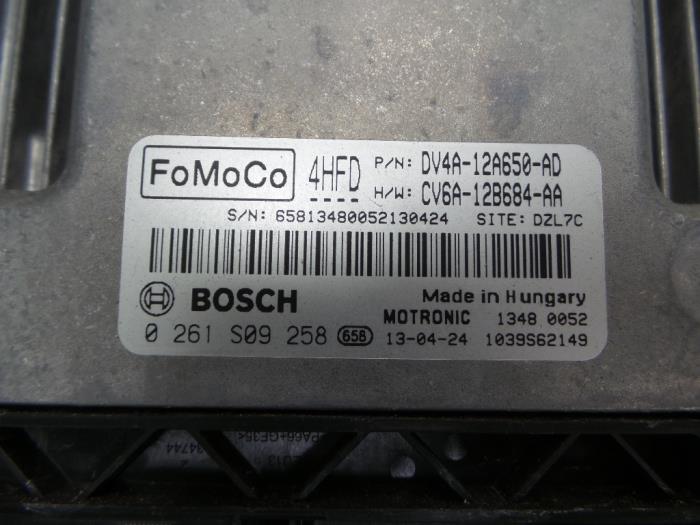

Парни всем привет. Авто после аварии не выходит на связь со Скандоком. Блок уже пропаивал мастер по ремонту мобильников. Хотелось бы запитать блок на столе и самостоятельно осциллом посмотреть работает ли процессор. Нужна распиновка ЭБУ данного PCM CV6A-12B684-AA. Помогите инфой пожалуйста.

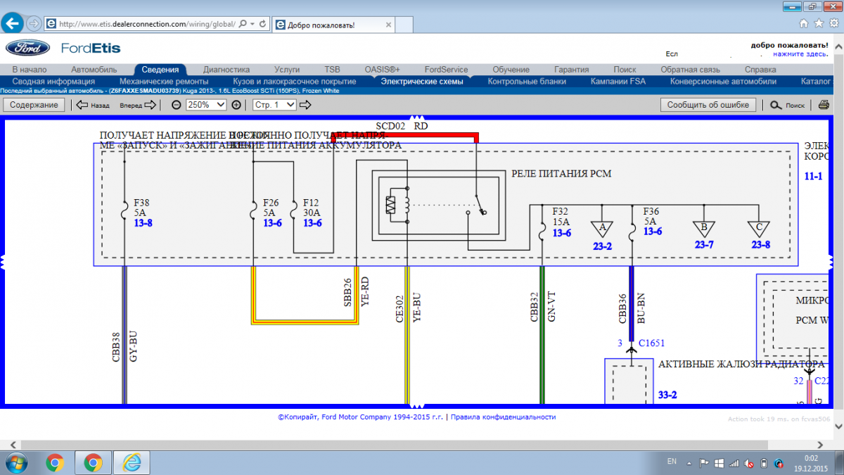

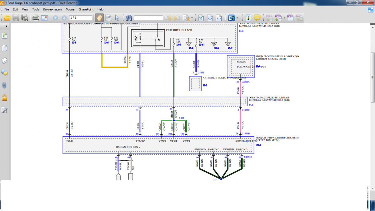

kor32, я так понял, что пины 101,102,103 это клемма "15", а 28 пин это "30-я"?  А что такое пин 48, куда он там вверху идет?
Похоже что 48 пин это клемма "30"...
SergKuga, благодарю!   В Етис платная регистрация?

Не совпадает схема с реалиями. В блоке пины 96,97,99,101,102,103 соединены и это масса.
Медом научного тыка получается один источник питания(если конечно UR620C это источник питания)  это выводы 86 и 91, а второй 87 и 92.  Парни, подскажите пожалуйста, на правильном ли я пути?)))  А то как то не хотелось бы ошибиться. Дороговато... :emot64:

Как могут схемы не совподать!!??если они по Vin номеру пробиты, может Вы что то не туда смотрите?
SergKuga, вы видимо правы.  Проблема в блоке, там КЗ между "+" ГР и "-", т.е выводы 96,97,98 звоняться на 101,102,103 и при включении зажигания сразу сгорает предохранитель F32.
