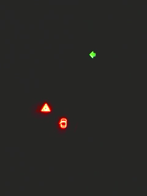

Калина 2 не работает левый поворот.
Мужики добрый день кто сталкивался калина два не работает лев поворот.
Фото с выключенным зажиганием.

Проще наверное ЦБКЭ поменять , чем ключ ждать пока он придет . У нового надо смотреть какая прошивка стоит . Если прошит с завода , то должна стоять точка написанная маркером иначе самому прошивать .
В поиске набери ЦБКЭ и выйдет гора фоток . Вообще может даже машина входит в число отозванных заводом для замены блока по гарантии . В инете есть список винов машин и можно обратиться к официалам для замены .
как временное решение-поменяй ключи местами,их там два.потухнут ходовые огни а повортники заработают

спасибо разобрался снял блок ключ черный, заказал блок, старый потом заберу и буду экспериментировать.
