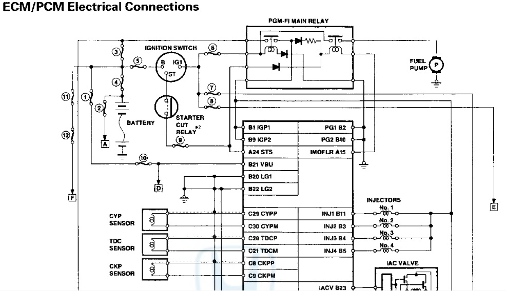

Опубликовано 31 декабря, 201510 г. comment_878959 Вообще инерционники вроде с 96 года ставить начинали. Есть ли в этой модели - точно не знаю.Вот выдержка схемы из мануала Accord 98-02. Ссылка на комментарий https://www.auto-bk.ru/forum/topic/67196-honda-accord-1998-%D0%B3%D0%B2-%D0%B4%D0%B2%D0%B8%D0%B3%D0%B0%D1%82%D0%B5%D0%BB%D1%8C-18-115-%D0%BB%D1%81/#findComment-878959 Поделиться на другие сайты Поделиться Поделиться сообщением
Опубликовано 31 декабря, 201510 г. Автор comment_879050 Да , спасибо , уже разобрался . Схема ЭСУД Honda Accord 1996-1998 г.в. двигатель 1.8 ( F18А3 ) 115 лс. полностью соответствует схеме Rover 600 двигатель 1.8 ( F18А3 ) 1995-1999 г.в. , а последняя оказалась в наличии . Инерционный выключатель установлен справа от педали акселератора под облицовкой туннели . Через него проходит плюс питания обмотки реле бензонасоса . Реле бензонасоса , которое объединено с главным реле в одном корпусе , вот в нем и оказалась неисправность . На фотографии кронштейн откручен и вытянуто в доступное место : Ссылка на комментарий https://www.auto-bk.ru/forum/topic/67196-honda-accord-1998-%D0%B3%D0%B2-%D0%B4%D0%B2%D0%B8%D0%B3%D0%B0%D1%82%D0%B5%D0%BB%D1%8C-18-115-%D0%BB%D1%81/#findComment-879050 Поделиться на другие сайты Поделиться Поделиться сообщением
