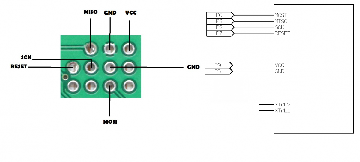

доброго времени суток ребят подскажите что делать пытался установить XPROG 5.55 не чего не получилась хотел вернуть старую версию XPROG 5.0 теперь пишет такую фигню ERROR Device is silent и всё на этом не пишет не читает не знаю что делать :tormoz::emot97:
Теперь амтегу только в программатор , прошивать.
А каким программатором и как :closed:

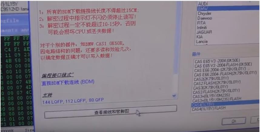

добавлю - XEP100 из CAS4 прочитана\записана после "увала" оригинальным х-прогом.
верификация глючит на слабых usb портах после 5-10 чтений...
PonyProg внутрисхемно по точкам на плате .
Вся инфа тут на форуме есть , выложенная для осуществления ремонта и восстановления уваленных прогеров .

panyprog программа есть, я нашел, а сам программатор я не нашел... его что самому "собрать" или как?
Да купи прошитую амтегу дешевле будет. Х прог восстановишь , прошьешь им  свою. Будет в запасе. Если интересно знаю человека.
xep100 выпаиваешь компоненты или поднимаешь ноги?
Спасибо саня77, скинь ссылку на человека у которого можно купить.
2 ноги поднял. схема с резистором. выпаивать ничего не надо...
Да не нужно ничего выпаивать и поднимать схема прошивки давно лежала на форуме прога 555 реально живет своей жизнью так что все на свой страх и риск
ты выдохни. запятые\точки(комы\крапки) поставь. потом осмысли о чем вопрос\ответ был. разницу между XEP100 и atmega прочувствуй. тогда и картинки поставишь...
Ну во первых я никому не тыкал! В отличии от вас, хотя Киев.... После точки пишут с большой буквы, а про МС9S12ХЕР100 просто как то пропустил при чтении
