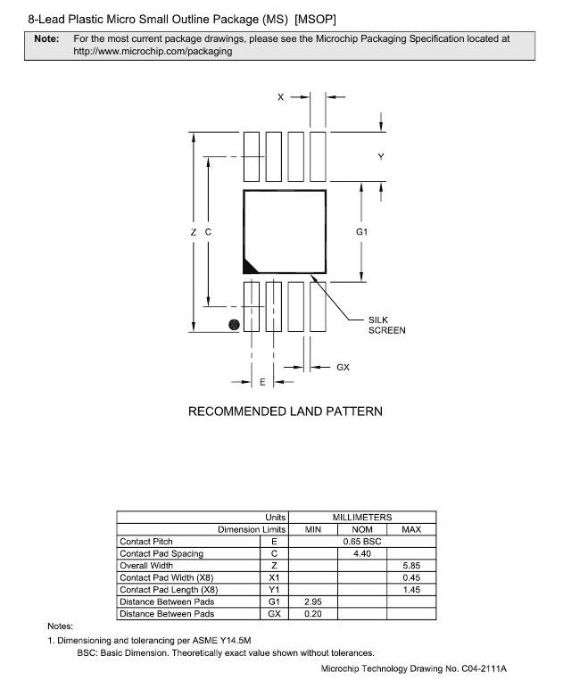

 всё-ж лучше что-то делать чем приборка на столе лежать будет .
MSSOP в розничной продаже очень трудно будет отыскать .
P.S.- тем более что в SSOP корпусе сам-же TC пишет что есть , красиво как нибудь постараться впаять туда её.
Посмотрел сам щас , а чёт они вроде как практически один в один
А , всё понял -SOP8  у ТС , ну понаделают вошь едрёна !

из microwire возможны замены 93с.. 06 на 46, 56 на 66, 76 на 86 - у них протокол совпадает

Где запаян MSSOP туда сложно SSOP впаять.Тем более без палева
