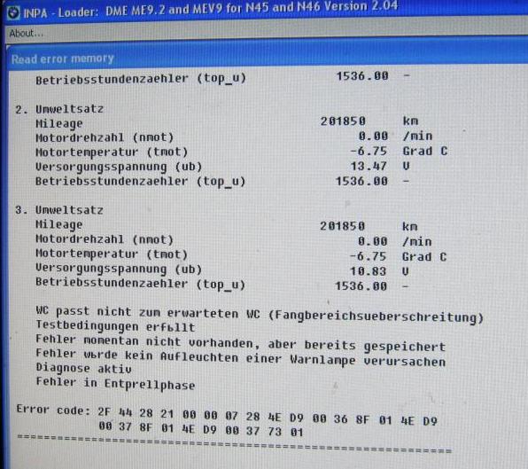

BMW 116, Дв. N45B16A, 1,6L. Ошибка иммобилайзера 2F44.
Авто не заводиться. В моторном ошибка, не удаляется. Почитал интернет, вроде синхра слетела. Есть шнурок INPA K + DCAN. Поможет он, чтоб запустить авто?

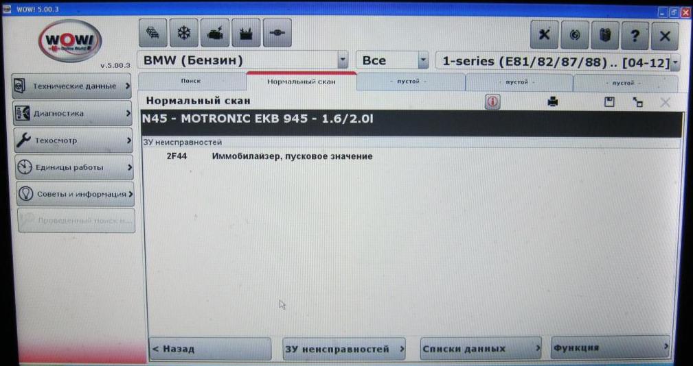

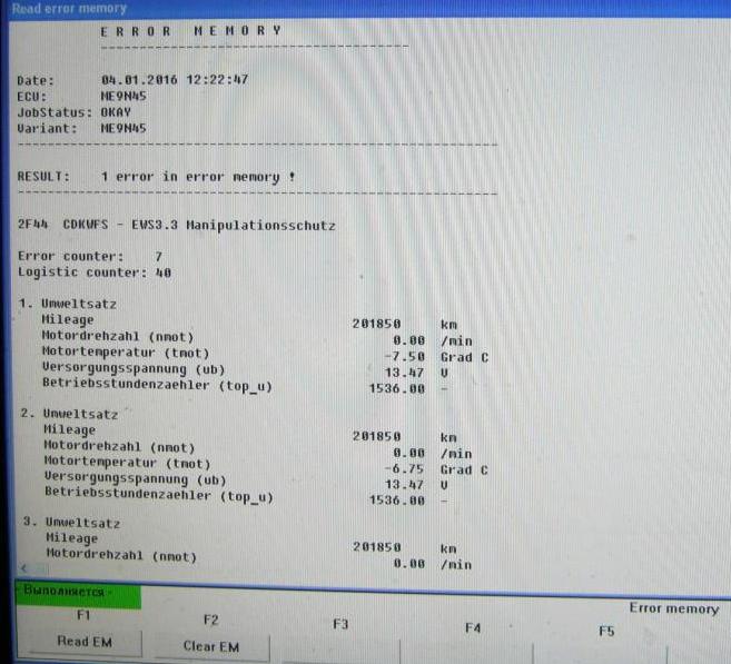

Да INPA может, но ошибку лучше ей же и прочитать - а то эта звучит как то странно, похоже перевод кривой.
Синхра - в активациях есть функция синхронизировать EWS DDE. Как произошло?
Завели, поработала, заглохла. Так несколько раз. Потом больше не завелась. ( Со слов хозяина )

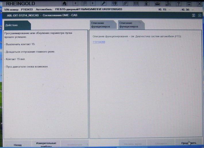

Синхронизировал Инпой. Ошибка удалилась. После прокрутки, опять появляется. Напряжение АКБ при старте 10,8 вольт.
делал такую недавно может даже и эта же машина была, с ваших краев, проездом была. синхрил дме и дде выключаешь заж на 10сек снова вкл на 10сек и усе заводим.

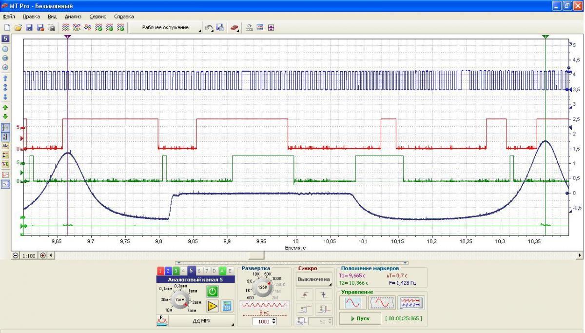

Засинхрил. Искра есть, форсунки брызгают, давление топлива 4,0, запуска нет. Даже не схватывает. Бензин горит. Компрессия по 2,0 атм. Снял осцилку ДД с 1-го цилиндра, ДПКВ, ДПРВ. Красный сигнал выпускного РВ. Вот что получилось. Есть у кого эталон? Да, ошибок в моторном и в CAS нет.
Вроде бы все есть а все равно чего-то не хватает! (с)
Не может бэха так, снимай клеммы с АКБ пусть перезагрузится все.
Открыли клапанную крышку. Крутили КВ, выпускной РВ прокручивается вместе с КВ, впускной сначала стоит на месте, потом щелк, начинает тоже крутится. Vanos похож менять.
