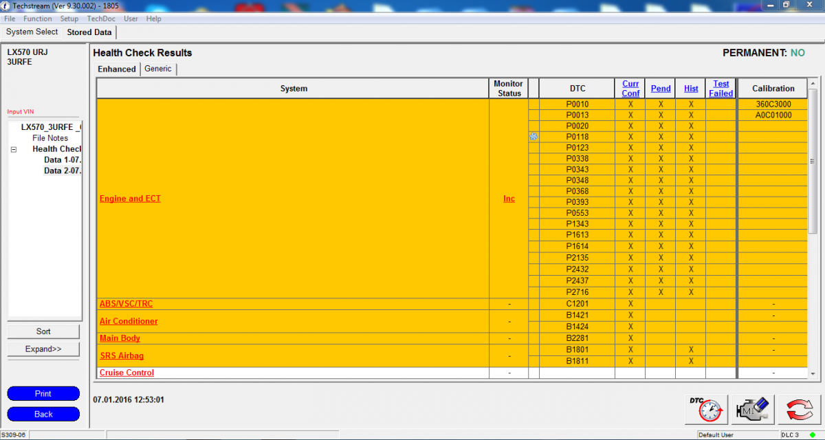

Утром пришел на работу благо блок ЭБУ вышел на связ, но выдает всякую чушь в ошибках вот фото ошибок

 Не вышел блок на связь, первым делом питания блока от кл30 и кл15.  Как Вы собираетесь чинить если никто даже не знает код мотора. Думаете хоть какая нибудь прога что то выплюнет без вина и кода модели? Если не знаете где код модели взять,то лучше авто отдать и не морочить никому голову.

Без шести циферек типа URJ201 ни одна программа не даёт ничегошеньки.

Да TIS в AUTO всё диагнозит.
А тут проблема с CAN ,вот блоки и не отвечают.
 Вы уверены что в САN?  Там питалова на блоке пока нет, а во обще пока ХЗ.
