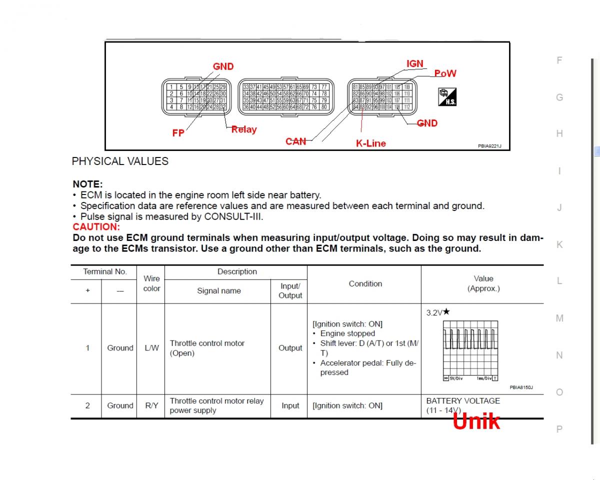

Всем привет, поделитесь пожалуйста  схемой распиновки эбу , хочу на столе проверить.
спасибо.

Вот это
https://www.auto-bk.ru/forum/topic/67606-nissan-tiida-2005-v15-hr15/#findComment-887607
спасибо.
https://www.auto-bk.ru/forum/topic/67606-nissan-tiida-2005-v15-hr15/#findComment-888052
