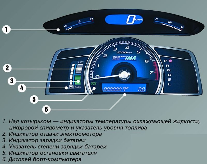

здравствуйте. ребята помогите пожалуйста инфой. нужна распиновка комбинации приборов civic 4d 1,4 hybrid 2007г.в. а точнее нужен пин на который приходит сигнал скорости. и если не сложно то хотелось бы узнать откуда он приходит

нет там такого пина!
сигнал с информацией о скорости идет с абс по кан шине которая соединяется с моторником коробкой итд.

Не в пробеге дело. Спидометр не работает. Надо отремонтировать

Самому можно тахометр приложить , спидометр - не реально ...

возможно надо диагностику авс сделать встречались машины когда более двух датчиков авс не работают то и скорость доска не показывает

думаю спидометр сам врятли поломался кто-то помог не ровными руками, если б  абс не работал думаю тема называлась горит герлянда......
Вроде у неё приборка и есть шлюз Fcan -Bcan , и если к примеру по кану неисправность , то будут гореть лампы ABS ..и всё что к нему относится, и не будет работать тахометр .
Смотрите дамп , возможно кривой он.
Сюда выложить лучше всего или сравнить самому с аналогичными.
