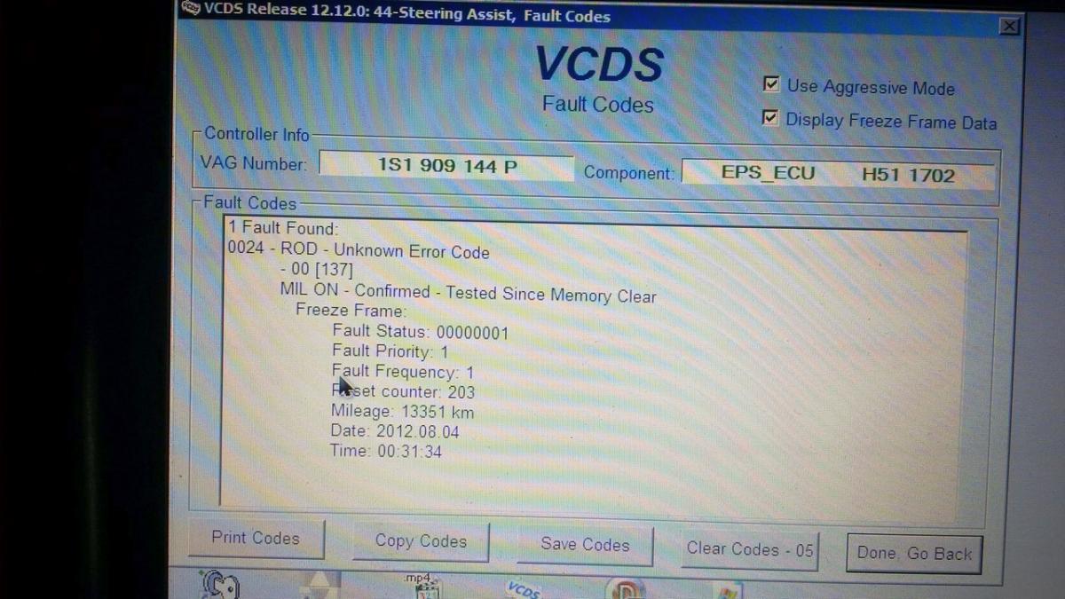

Volkswagen polo sedan 2014 странная не стираемая ошибка по EPS
Машинка после дтп в правый лонжерон, все предохранители целы, подушки востановленны, заводится. По ЭУРу не стираемая ошибка 0024 - rod - unknown error code, соответственно который не работает, на щитке постоянно горит красным знак неисправности.
Единственное предположение, машина была с сильно севшим аккумулятором, могло ли съехать в прошивке ЭУР?
Кто-нибудь сталкивался с подобного рода ошибками? методы лечения?

Я так понимаю перезаливать надо прошивку?
Вас-ю подключи и увидешь "краш сигнал"
Вы приложеный скрин смотрели?
видел, и что? VCDS это не VAS5054..
Так, я правильно понимаю, в любом случае заливать заново прошивку ВАСом? смутил номер ошибки...

Эта ошибка убирается без всякой прошивки у вагов.
не стирается... просто так не несет в дебри)))
В рулевке к сожалению, или к счастью, не убирается. Или Я что-то пропустил?
не стирается ошибка, при том что ошибка имеет 4 цифры 0024, и таковой вообще не должно быть как бы... а должна была быть 01656 из 5-ти цифр.
Это косяк твоего оборудования, сделай нормальную диагностику. Но предположения правильные
autocom не подрубается к эур, vcds две версии 11.11 и 12.12 одинаково ведут себя. синий тетрис при чтении ошибок не подрубается. за дст не успел съездить сегодня...
По остальным блокам приборы подключаются и адекватно ведут себя.

Для VAG есть чудный и не дорогой прибор VAS5054, вот это то, что нужно,
вот этот ответ мне и нужен был))) благодарю
5054 или ОП2 + одис-инженерка поднимут рейку, имхо.
