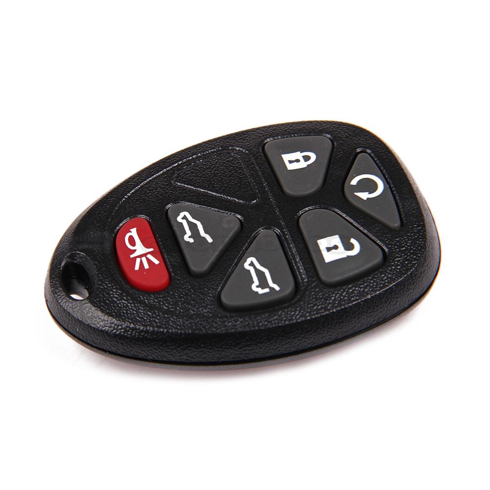

chevrolet tahoe 2012 год, с завода стоит штатная сигнализация с автозапуском, фото брелока во вложении.
Стоит задача дооборудовать данное авто gsm,gps, человек хочет управлять машиной через телефон и интернет. Думаю ставить starline по can line, только вопрос возникает с автозапуском, и режимом super slave:
