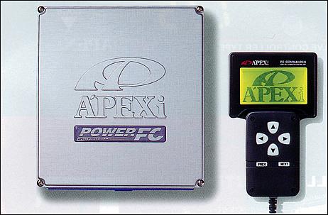

  14. bryansk3208 опубликовал тема в Mitsubishi
    Здравствуйте, у знакомого имеется данное авто, управляемое системой Apexi Power FC . После кап ремонта мотора, нет запуска. Пару лет назад, когда было приобретено данное авто, я пытался продиагностировать его с помощью KTS 530, результат нулевой, bosch с ним так и не связался, пробывал он диагностироваться на других приборах итог тот же....Так вот вопрос, чем к нему можно подключится кроме оригинального прибора, который идет в комплекте с данным ЭБУ?
