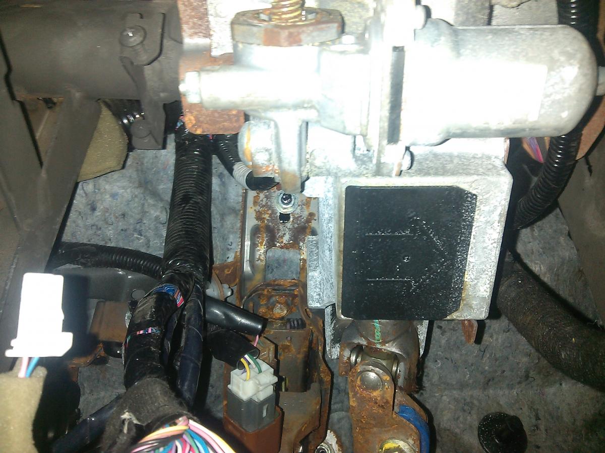

Добрый день! Авто утоплено, всё переставлено с донора (вся проводка и все блоки), но донор европеец. На родной колонке нет блокиратора - стоит пластиковая заглушка. Колонки с донора нет - сдали с кузовом на чермет... Вопрос: можно ли привязать бу или только новый? Есть рядом консалт.
бу привязывается
Для консалта нужна карта или так привяжет?
кармансканом делал на теане.
Спасибо, будем пробовать.
Карта нужна будет для NATS.Читаем Pin и пишем ключ

Теперь по теме, тоже стоял перед выбором, насчет защелки. Если есть такой пункт в кодировках нового BCM, то дамп нового BCM имеется. Нужно только кодировать. Я ограничился перекидыванием ЕЕПРОМов по всей машине, естесственно защелка не понадобилась. Хотя и имеется совершенно новая, в упаковке.
