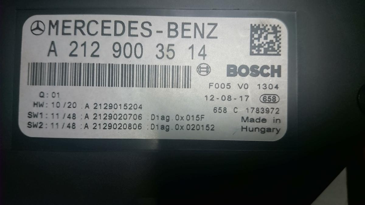

Опубликовано 26 февраля, 201610 г. comment_907556 Привет Мастерам! Хочу продолжить тему так как попал ко мне GLK 2013г после аварии и кузовных, и тоже ничего не выходит на связь кроме CGW и не все функции САМа работают. Если есть возможность подкинуть фуллы обоих процов , я в долгу не останусь, фотку с номерами прилепил... Ссылка на комментарий https://www.auto-bk.ru/forum/topic/68238-mercedes-edes-glk-x204-cgw/page/2/#findComment-907556 Поделиться на другие сайты Поделиться Поделиться сообщением
Опубликовано 27 февраля, 201610 г. comment_907694 Вот что я смог вытащить X-Progом из 112пиновой моти, 144пин пока не трогал. Ну что , поможет кто нибудь файликами для сравнения?.. XEQ384 Pflash 112pin.bin eep XEQ384 112pin.bin Ссылка на комментарий https://www.auto-bk.ru/forum/topic/68238-mercedes-edes-glk-x204-cgw/page/2/#findComment-907694 Поделиться на другие сайты Поделиться Поделиться сообщением
Опубликовано 27 февраля, 201610 г. comment_907803 попробовал залить еепром от zsoul , связь с блоками пошла, но теперь в нем непонятная конфигурация ... надо чтобы все соответствовало... Ссылка на комментарий https://www.auto-bk.ru/forum/topic/68238-mercedes-edes-glk-x204-cgw/page/2/#findComment-907803 Поделиться на другие сайты Поделиться Поделиться сообщением
