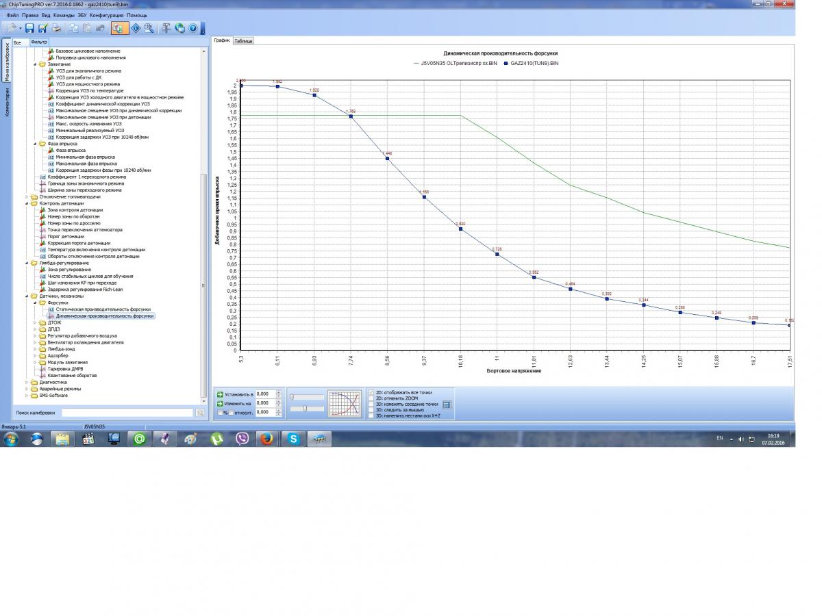

Если не сложно, то выложи пожалуйста динамику форсунок и коэффициент переходного режима в формате CTP.

Переходные не менялись ,все как у 35-й.
динамика  выложена в скрине .
в формате стр 7 экспорт калибровки делается ,а вот импорт назад не ставится .

оставь как есть ,в процессе откатки будет видно куда динамику поставить ,так как в разных прошивках значение динамики разное .
выложенный скрин ,это мое видение как поставить ,и не есть истина .
