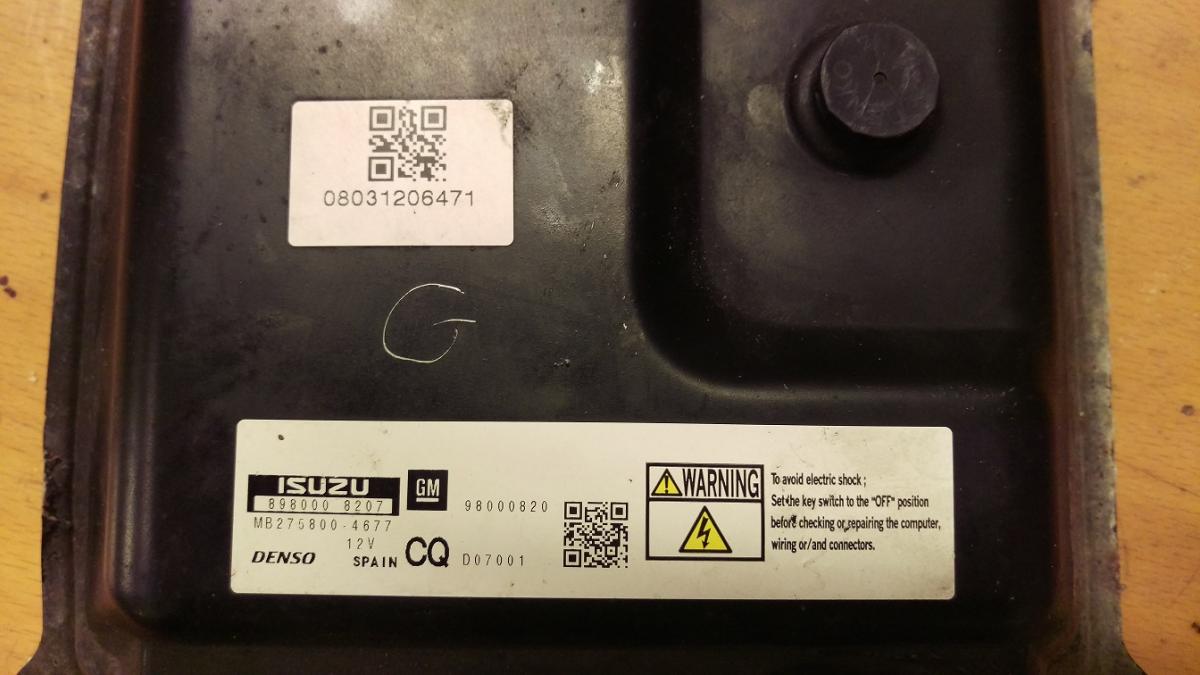

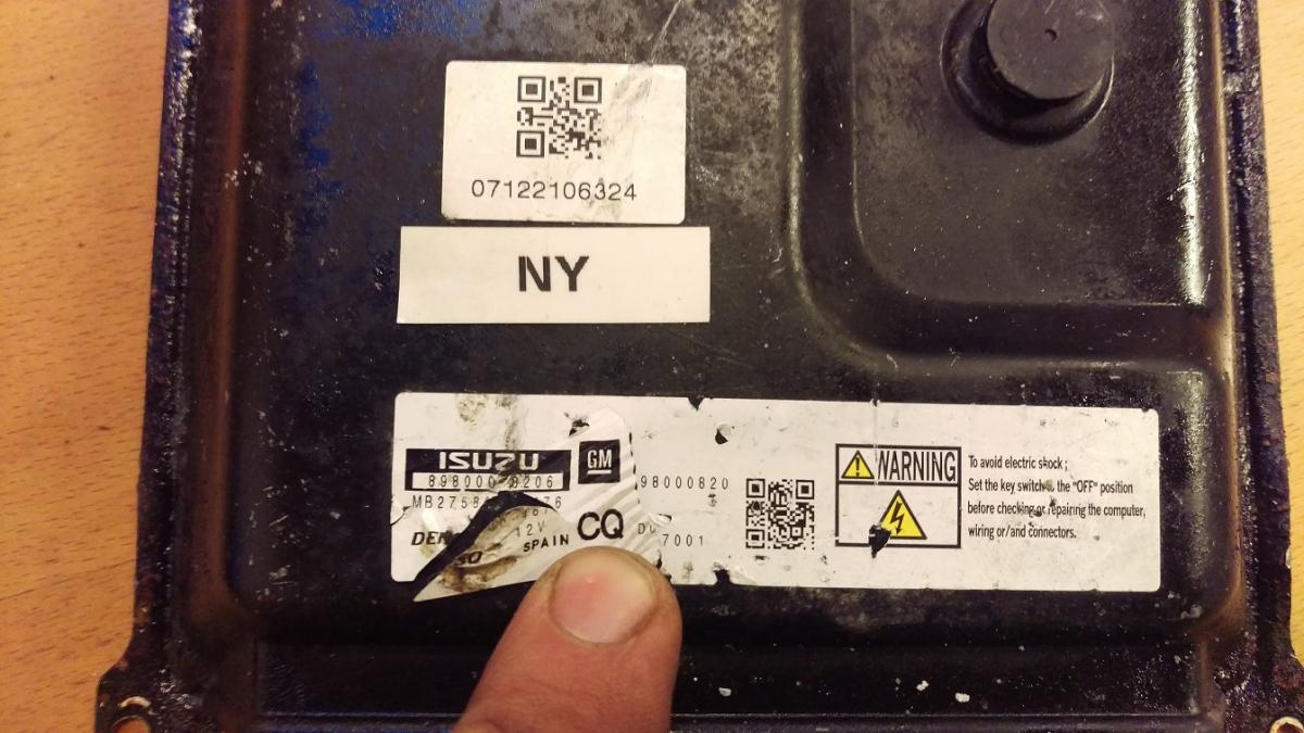

Привезли два моторника. Необходимо перенести данные с одного на другой. Работаю ФГ течем 4. Ренесас читаю в первые. По тому хочу проконсултироватся с начала.
Нажимаю на Connect. Пишет Read ОК но идентификаций никаких нет. После нажимаю на Read Int Flash Micro. Читает медленно и когда доходит до конца - пишет - File not recognizad, send file to technical support, CHKSUM NOT SUPPORTED!!! CONTINUE?
Я соглашаюсь и файл сохраняется.
Взял донора - та же ситуация.
Как должно всё проходить правильно? Боюсь завалить.

Вот коллега прислал дамп от такого же модуля считанный Галлетой. Не помнит на счёт идентификации. Он Партикель убирал.
По размеру такой же.
opel-denso-98000820 ivo.rar
Изменено пользователем Эгил
SH7058

Мне тут один коллега только сказал что флешем все не закончится. Епром надо будет переставлять. Смотрю на плату, пером не нахожу. ..
А с обеих сторон смотрел? Должна 93С86 вроде быть.
