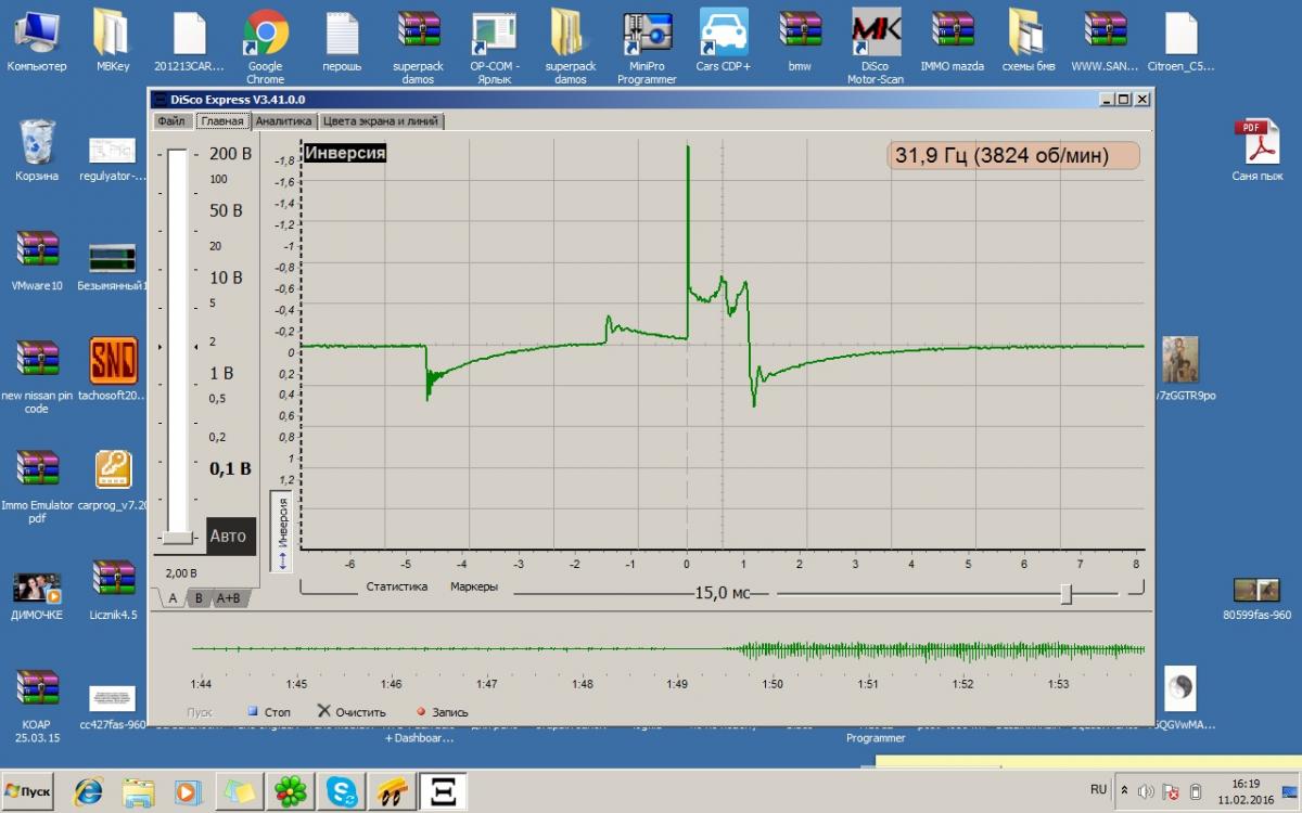

Всем привет, сразу скажу что модель двигателя не помню т.к. документы на машину у хозяина, но 2.0 бензин. Проблема заключается в том что машина глохнет сама и при этом не бьет ошибки. Сел я с хозяином покатались ( я хотел понять в какой момент она глохнет), но машина не глохла и поехали ко мне на работу. Пока я разогревал буржуйку, машина работала на улице. Открыл бокс и попросил хозяина загнать ее в бокс и как только он тронул педаль газа машина сразу заглохла. Запустить снова двигатель нам не удалось. Ну раз так, я сразу подумал на РХХ или ДПДЗ, промыл и то и другое, оправил покататься, через пару часов перезванивает ничего не поменялось. Сегодня оставил машину у меня я взял осциллограф экспресс-диагностики  и сразу обнаружил межвитковое замыкание в катушке т.к. не было "Остаточных колебаний" заменил катушку. Запустил двигатель, осцилом убедился что катушка отрабатывает нормально и оставил машину работать, спустя 1 час она глохнет и запустить я ее снова не смог, ошибок нет. Ниже выложу осциллограмму после замены катушки и не могу понять что за сильный всплеск перед пробоем искры. Сложность заключается в том что коммутатор, ДХ и катушка находятся в трамблере. И если у кого есть поделитесь схемой этой цепочки ( по зажиганию). Всем спасибо, надеюсь на ваши мудрые советы.

Искры нет 100%, форсунки завтра гляну (вылетело с головы их посмотреть).

Разобрался я с тачкой. Конечно такой дефект выявлять одно удовольствие. В трамблере 3 датчика ( только не пойму нахрена столько), каждый проверил (все работают), подключил осцил к форсунке и на вход коммутатора, анализировал получается искра пропадала а впрыск 2-3 такта продолжался. Кручу стартером, впрыск есть а сигнала на коммутатор нет. И обращаю внимание то что опорного напряжения на вход коммутатора нет. Ну думаю все или мозги валит опорное или сам коммутатор так выпендривается ( про мозги вчера читал что умирает управляющий транзистор на коммутатор), разобрал мозги, нашел этот транзистор он нормальны. Вытащил пин на управление с разъема ЭБУ, подключил осцил, включил зажигание и увидел что через 20 мин. опорное пропало. Итог дохлый коммутатор. Разобрал трамблер, вытащил коммутатор и увидел что его уже меняли (винты наши родимые), но посадили его без термопасты. Отсюда вывод, межветковое в катушке заставляла коммутатор перегреваться и он частично сдох ( я еще не видел чтоб так погибал комутатор), а уже коммутатор перегревал мне мозги))). Так что всем спасибо, в особенности  "Дмитрию Ивановичу" за схемы (очень сегодня выручили).
