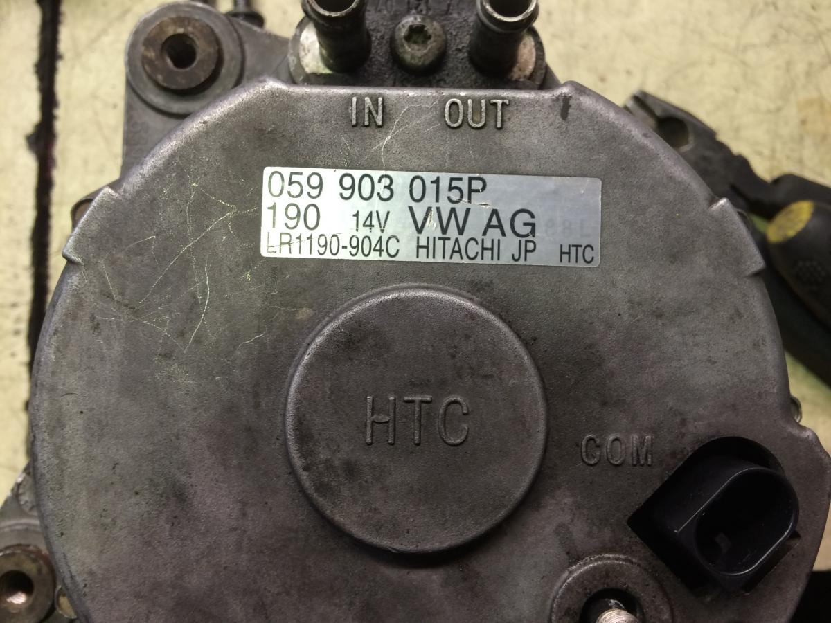

Приветствую всех форумчан!прошу помощи,а именно кто может проверить подходит ли данный генератор на этот авто:VIN-WVGZZZ7LZ5D075422,номер генератора-059 903 015р,190  14v.LR1190-904C  HITACHI  JP

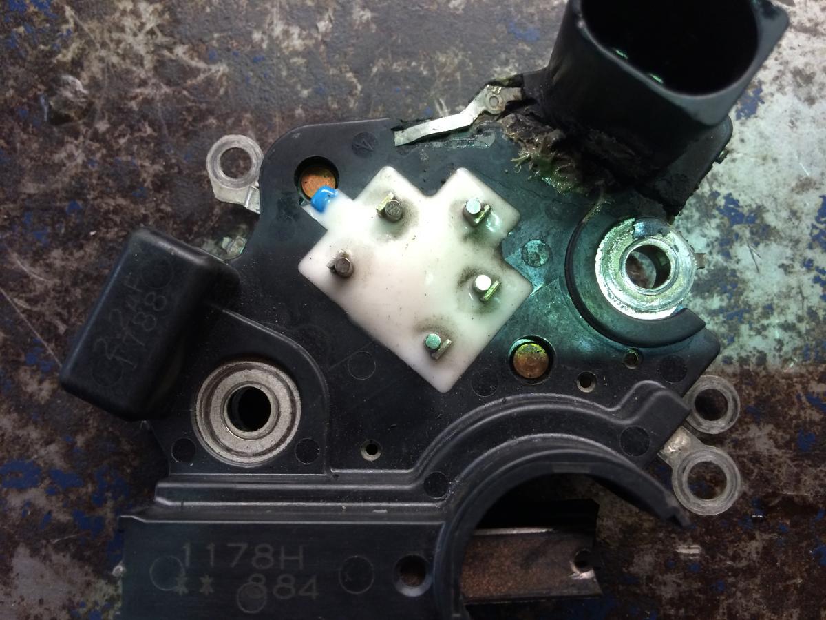

теперь проблема-загорается ESP и через какое-то время коробас в аварии,все блоки отправляют в движку,а там ошибка по DF сигналу.сняли гену в нем отломан разьём от регулятора.зарядка есть.заказали реле рег.
по VINу.пришол немного другой по крепёжкам не подошол.заказали по номеру гены(продаваны говорят 2009 год)поставили толку ноль.до замены регулятора прозвонил 2 провода(с фишки гены) под капотом до входа косы в салон.со слов клиента купил уже такую.предыдущий хозя обмолвился,что всё началось после замены гены на Б/У.где родной генератор никто не знает.в нете наткнулся на фото гены возле фишки надпись- DFM,

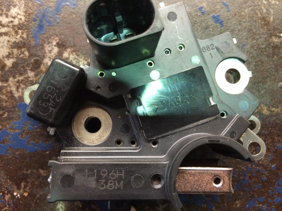

у меня надпись- COM.авто пригнали из Германии если это важно.хочу прозвонить проводку до блока управления но нету на него схемы,прошу поделиться кусочком схемы на гену и проверить по вину генератор.IMG_0961.JPGIMG_0948.JPGIMG_0949.JPG
1 регулятор который стоял.2 регулятор который не падошол.

059 903 018 должен стоять  У Вас  от рейстала  вкорячили.
спасиба мужики!.т.е.в 015 этого сигнала нет в принцепе?я правильно понял?
Почему нет ,есть .Тут скорее всего блок управления двигателя не понимает этот сигнал .  У тебя EDC16 на рейстайле уже  17
