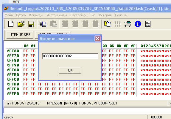

как файл конвертировать под кальк оранжа,
или зачитать х-прогом в формате под кальк оранжа ?
Блок сделали по дампу X-прога ,
спасибо opel555
ЭЛЕМЕНТАРНО ПРОСТО!!!
Сперва изучить все функции и возможности редактора оранжа, и другие возможности тоже не помешает!!!
Если это не помогло (по каким либо причинам), то функция *выделить все*, нажимая правй кнопарь на мышке, на выделеное поле голубым (у меня красным, не люблю гомосятину...) выбираем *XOR* и вводим данно значение как на выложенном скрине.
З.Ы. А делать кальки под дебелизм чтения разных прогеров или различных размеров дампов, не катит однозначно.
Есть стандарт даты 64к, расширение .bin этого и надо придерживаться.
Недурно придумано, а я скрипт написал ;-)
