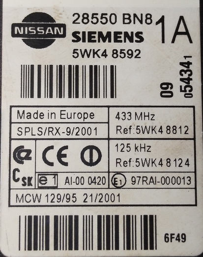

Опубликовано 13 апреля, 20169 г. День добрый! Нужна помощь в реанимации ниссана альмеры N16. Приехал на шнурке, через месяц после небольшого дтп. По утверждению бывшего владельца "после дтп до дома доехал сам а утром не завел"... В моторнике - блокировка запуска, отсутствие связи с иммо. С ВСм на замок - нет накачки (5вольт), (провода целые). ВСМ малость подгоревший в виду большого колличества подсветок салона. В моторном отсеке повреждена проводка (все устранено). Имеется Б/У ВСМ Кнопки ключей активируются. Запрет запуска и не верный ключ. Nats Pin Code - не помогает. Фото блоков прикрепить не можу(((( не нашол нужную кнопочку(((
