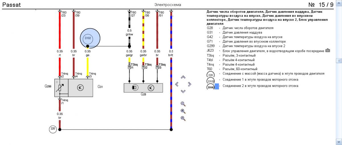

ЗЫ Глянул эльзу-по проводке идёт напрямую на мозг без переходных фишек, не пойму что за соединение 102

Обжимная муфта в месте где один провод расходится на два. Они не доставяют проблем обычно.

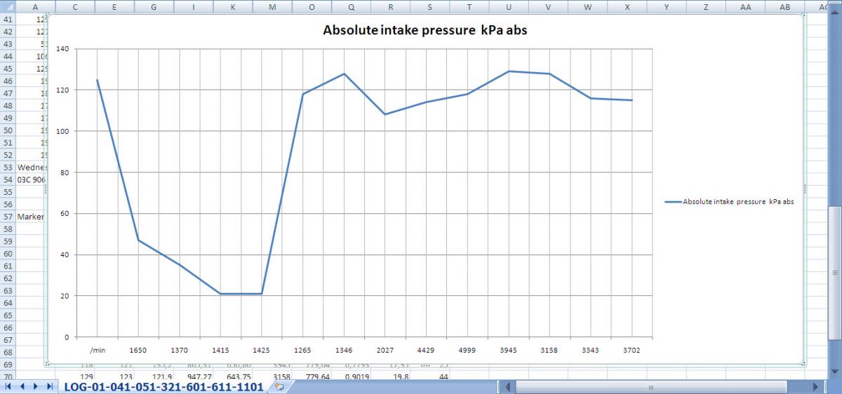

Заснять удалось график давления от оборотов. Машина дёргается при наборе.
А что, на заглушенном моторе показания около 1000? Подменить нечем? Какие условия нужны для записи ошибки?
Раз приговорил эбу - не видел сигнал с G31, вернее видел, но не то что выдавал датчик.
