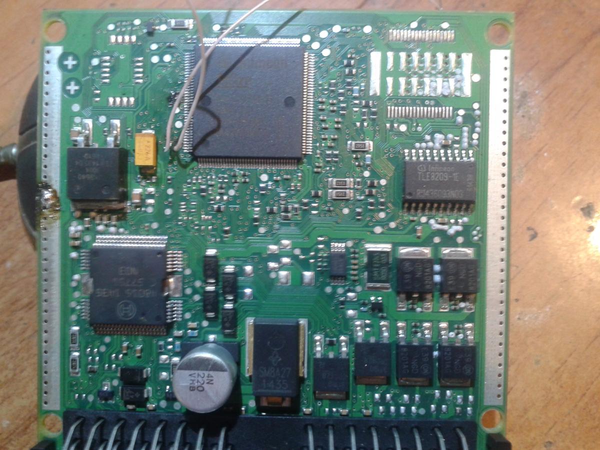

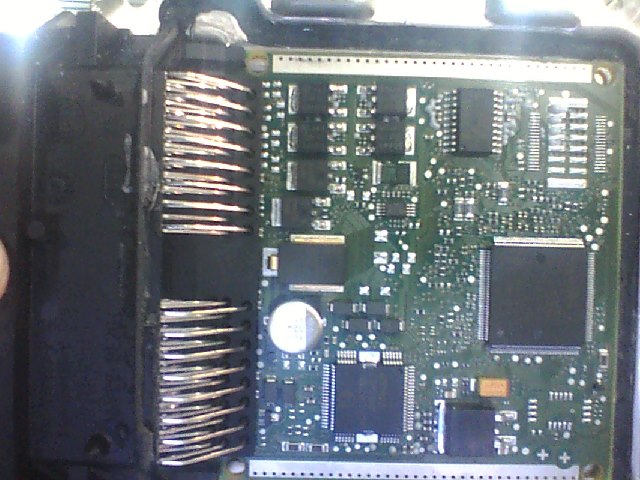

Там резюк при вскрытии наверное снесли. Смотрите целостность платы.

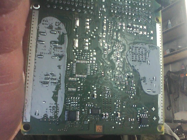

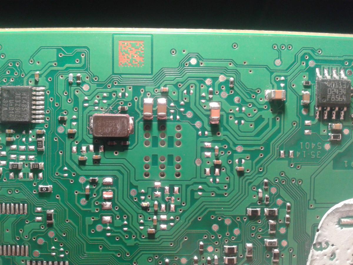

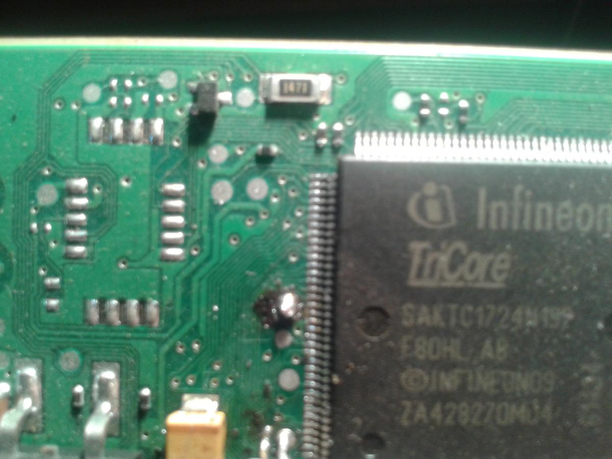

пароль прошивка сохранил писал комбиком и опен порт .залил с утилиты подготовленных для гбо . а что за резюк плату смотрел вроде все нормально
вот это угол у вас не разберу.как у меня детальки?
обратная сторона так?
