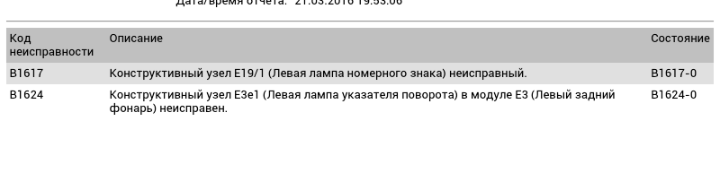

Опубликовано 21 марта, 201610 г. comment_918425 При включений левого поворотника, часто щелкает реле и вместо мигания соответствующей лампочки, моргает лампа заднего хода. Впереди все норм, правый поворотник норм. Ошибка по заднему SAM, B1624. Менял лампочку с противоположной стороны, бестолку. В чем может быть проблема? Ссылка на комментарий https://www.auto-bk.ru/forum/topic/69691-mb-s500-2004-w220/ Поделиться на другие сайты Поделиться Поделиться сообщением

Опубликовано 23 марта, 201610 г. comment_919351 Может в SAM вода попала?Если дело "не в контактах", то вполне могут "глючить" интеллектуальные ключи в блоке SAM. Внутри блока сигналы "ошибки" фиксируются процом как раз с этих ключей. Ссылка на комментарий https://www.auto-bk.ru/forum/topic/69691-mb-s500-2004-w220/#findComment-919351 Поделиться на другие сайты Поделиться Поделиться сообщением
