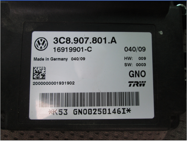

Ребята , добрался до блока, нашел провода которые идут к не рабочему моторчику, подал напряжения и минус морчик работает. Значить получается блок виноват?
Проверить кабели и предохранители,отключить питание от блока минимум на пол часа
Ну и вскрыть блок хотябы визуально осмотреть и проверить ключи которые управляют правым мотором

Проверил все питания, все целые что странно.
Заказали новый блок будем ждать.Больше не знаю что смотреть.
Очень интересная логика работы эбу стояночного тормоза. Ставишь другой блок на неисправный авто, записывается ошибка, а потом возвращаешь блок на донора и х.р он работает и ошибка не уходит, не стирается. Делаешь базу в 10 группе и всё опять в ажуре. Концерн молчит зараза и до всего приходится доходить методом тыка, а по ведомому поиску - замена блока...

На пассатах этих годов не  попадалось обновление софта стояночного .
Валяется блок ,ещё не выкинул с подобной ошибкой .Можно попробовать вычитать .Но думаю проблема  в железе а не  в софте.
Была тпи по выводу блока из комы ,правда в старой эльзе ,если найду дам знать и причём помогало
