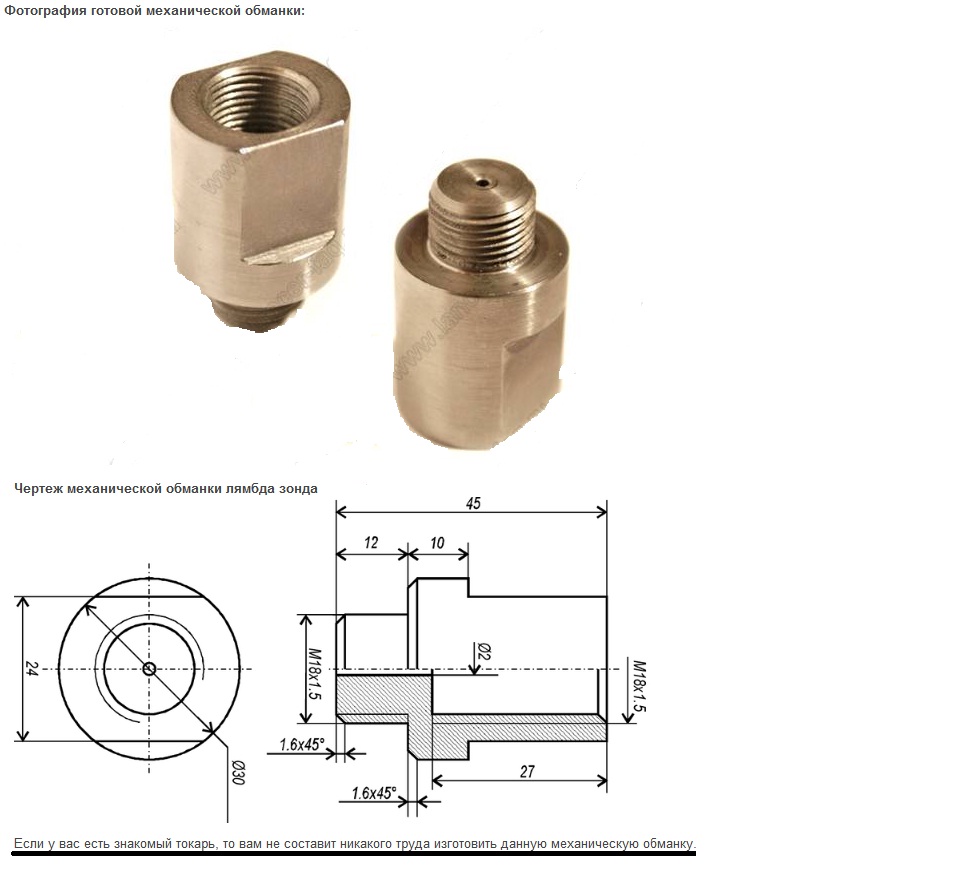

Опубликовано 26 марта, 201610 г. comment_920628 И поставь обратно старый лямбда-зонд) Ссылка на комментарий https://www.auto-bk.ru/forum/topic/69839-%D0%BF%D1%80%D0%BE%D0%B1%D0%BB%D0%B5%D0%BC%D0%B0-%D1%81-%D0%B4%D0%B0%D1%82%D1%87%D0%B8%D0%BA%D0%BE%D0%BC-%D0%BA%D0%B8%D1%81%D0%BB%D0%BE%D1%80%D0%BE%D0%B4%D0%B0-%D0%BD%D0%B0-jaguar-xj/#findComment-920628 Поделиться на другие сайты Поделиться Поделиться сообщением

Опубликовано 26 марта, 201610 г. Автор comment_920685 И поставь обратно старый лямбда-зонд) Не смешите. Давно отказался от этого барахла. Работают со 99% гарантией только на евро3. На новых авто максимум в 10% случаев. Да и ребята знакомые проводили "исследование" на эту тему, и пришли к выводу, что способ довольно грубый, и т.к. вторая лямбда косвенно влияет на состав смеси, то последняя в свою очередь готовится слегка неправильно. Сам не убивался по этой теме, но склонен верить, что это так и есть. Проверка эффективности катализатора производится за счет активности сигнала 2го датчика кислорода. Активность минимальная каталик исправен, подогрев же датчика кислорода контролируется вне зависимости от состояния катализатора. Подключение эмулятора не задействует цепь подогрева датчика кислорода и в случае неисправности подогрева будет появляться ошибка. Кэп, благодарю. Вопрос состоял не в этом :) чёрным по белому написал - подогрев исправен. Вообще мысли, что эбу температуру выхлопных газов по сопротивлению накала контролирует в данном случае. А т.к. сопротивление должно расти с температурой, а кат удалён...Я так понимаю датчик прогревается хуже и по этой причине (датчик стоит между двух банок)...и соответственно ошибка по сопротивлению. Ну есть же головастые на форуме, отзовитесь?!)) Изменено 26 марта, 201610 г. пользователем dmitry84 Ссылка на комментарий https://www.auto-bk.ru/forum/topic/69839-%D0%BF%D1%80%D0%BE%D0%B1%D0%BB%D0%B5%D0%BC%D0%B0-%D1%81-%D0%B4%D0%B0%D1%82%D1%87%D0%B8%D0%BA%D0%BE%D0%BC-%D0%BA%D0%B8%D1%81%D0%BB%D0%BE%D1%80%D0%BE%D0%B4%D0%B0-%D0%BD%D0%B0-jaguar-xj/#findComment-920685 Поделиться на другие сайты Поделиться Поделиться сообщением
