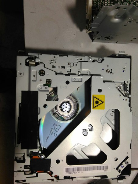

Опубликовано 27 марта, 201610 г. comment_921207 Мужики,приехал данный авто с надписью "No disk", хотя чейнджер полный. Разобрал ничего не вижу. Пните,хоть куда смотерть Ссылка на комментарий https://www.auto-bk.ru/forum/topic/69887-mazdacx7-no-disk/ Поделиться на другие сайты Поделиться в Facebook Поделиться в X Поделиться в Pinterest Поделиться Поделиться сообщением
Опубликовано 27 марта, 201610 г. comment_921223 А что там нужно видить? Сбой к.т.?Иногда шестерни сьест. Ссылка на комментарий https://www.auto-bk.ru/forum/topic/69887-mazdacx7-no-disk/#findComment-921223 Поделиться на другие сайты Поделиться в Facebook Поделиться в X Поделиться в Pinterest Поделиться Поделиться сообщением
Опубликовано 27 марта, 201610 г. comment_921244 попробуй протереть спиртом лазерный глаз Ссылка на комментарий https://www.auto-bk.ru/forum/topic/69887-mazdacx7-no-disk/#findComment-921244 Поделиться на другие сайты Поделиться в Facebook Поделиться в X Поделиться в Pinterest Поделиться Поделиться сообщением
Опубликовано 27 марта, 201610 г. Автор comment_921250 Шестерни визуально без износа. А при чём тут глаз? Судя по всему,где-то с концевиком трабл Ссылка на комментарий https://www.auto-bk.ru/forum/topic/69887-mazdacx7-no-disk/#findComment-921250 Поделиться на другие сайты Поделиться в Facebook Поделиться в X Поделиться в Pinterest Поделиться Поделиться сообщением

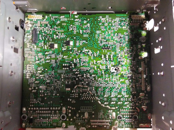

Опубликовано 27 марта, 201610 г. comment_921266 Блин ... Ну до чего же наш народ не любит работать по методике ... Ну пишет нет диска , значит не видит механику . Питания нет у тебя на плате управления . Найди откуда там должны быть 8 вольт и будет тебе счастье Ссылка на комментарий https://www.auto-bk.ru/forum/topic/69887-mazdacx7-no-disk/#findComment-921266 Поделиться на другие сайты Поделиться в Facebook Поделиться в X Поделиться в Pinterest Поделиться Поделиться сообщением
Опубликовано 27 марта, 201610 г. Автор comment_921267 Типовая неисправность есть? Ссылка на комментарий https://www.auto-bk.ru/forum/topic/69887-mazdacx7-no-disk/#findComment-921267 Поделиться на другие сайты Поделиться в Facebook Поделиться в X Поделиться в Pinterest Поделиться Поделиться сообщением
Опубликовано 27 марта, 201610 г. comment_921270 Я и так написал слишком много . Может просто денег прислать ? Ссылка на комментарий https://www.auto-bk.ru/forum/topic/69887-mazdacx7-no-disk/#findComment-921270 Поделиться на другие сайты Поделиться в Facebook Поделиться в X Поделиться в Pinterest Поделиться Поделиться сообщением
Опубликовано 28 марта, 201610 г. comment_921594 Трабл искать на Main board Ссылка на комментарий https://www.auto-bk.ru/forum/topic/69887-mazdacx7-no-disk/#findComment-921594 Поделиться на другие сайты Поделиться в Facebook Поделиться в X Поделиться в Pinterest Поделиться Поделиться сообщением
Опубликовано 8 апреля, 201610 г. Автор comment_926008 Парни, где эти 8В искать? Изменено 8 апреля, 201610 г. пользователем lowepro Ссылка на комментарий https://www.auto-bk.ru/forum/topic/69887-mazdacx7-no-disk/#findComment-926008 Поделиться на другие сайты Поделиться в Facebook Поделиться в X Поделиться в Pinterest Поделиться Поделиться сообщением
Опубликовано 11 апреля, 201610 г. comment_926847 на основной плате под радиатором дохнет или распаивается смд-шный ключ Ссылка на комментарий https://www.auto-bk.ru/forum/topic/69887-mazdacx7-no-disk/#findComment-926847 Поделиться на другие сайты Поделиться в Facebook Поделиться в X Поделиться в Pinterest Поделиться Поделиться сообщением
