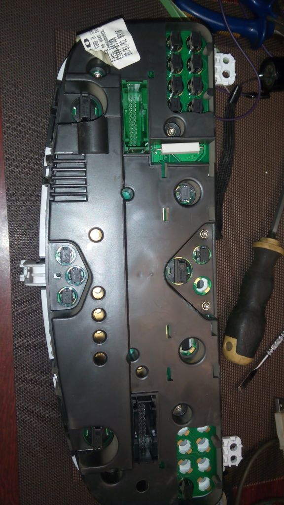

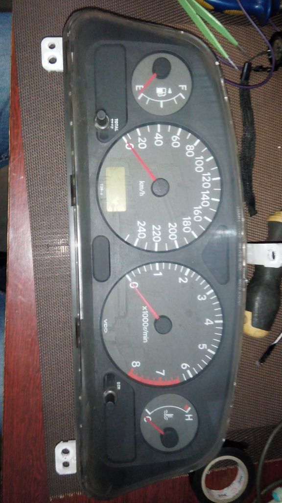

Toyota Avensis 2003 год, доска VDO, инфы по нужному пину не нашёл. Кто делал поделитесь что куда. Слышал что можно и к ABS цеплять, но так же слышал что с блока ABS на доску идёт обычный меандр.
Вот последний вариант предпочтительней.
Что бы было понятно о какой панели идет речь, фото прилагаю.
Снимал с такой мотю, подключена была на панели, обычный меандр. Только надо разрыв сигнального делать, там блок абс на минус садит. Пин не знаю, не снимал панель. Я бы поискал в районе ЭБУ, там розовые провода или розово синий. Есть информация по 2008 году,  Аналог на панели. Белая колодка, сине-белый, без разрыва.
