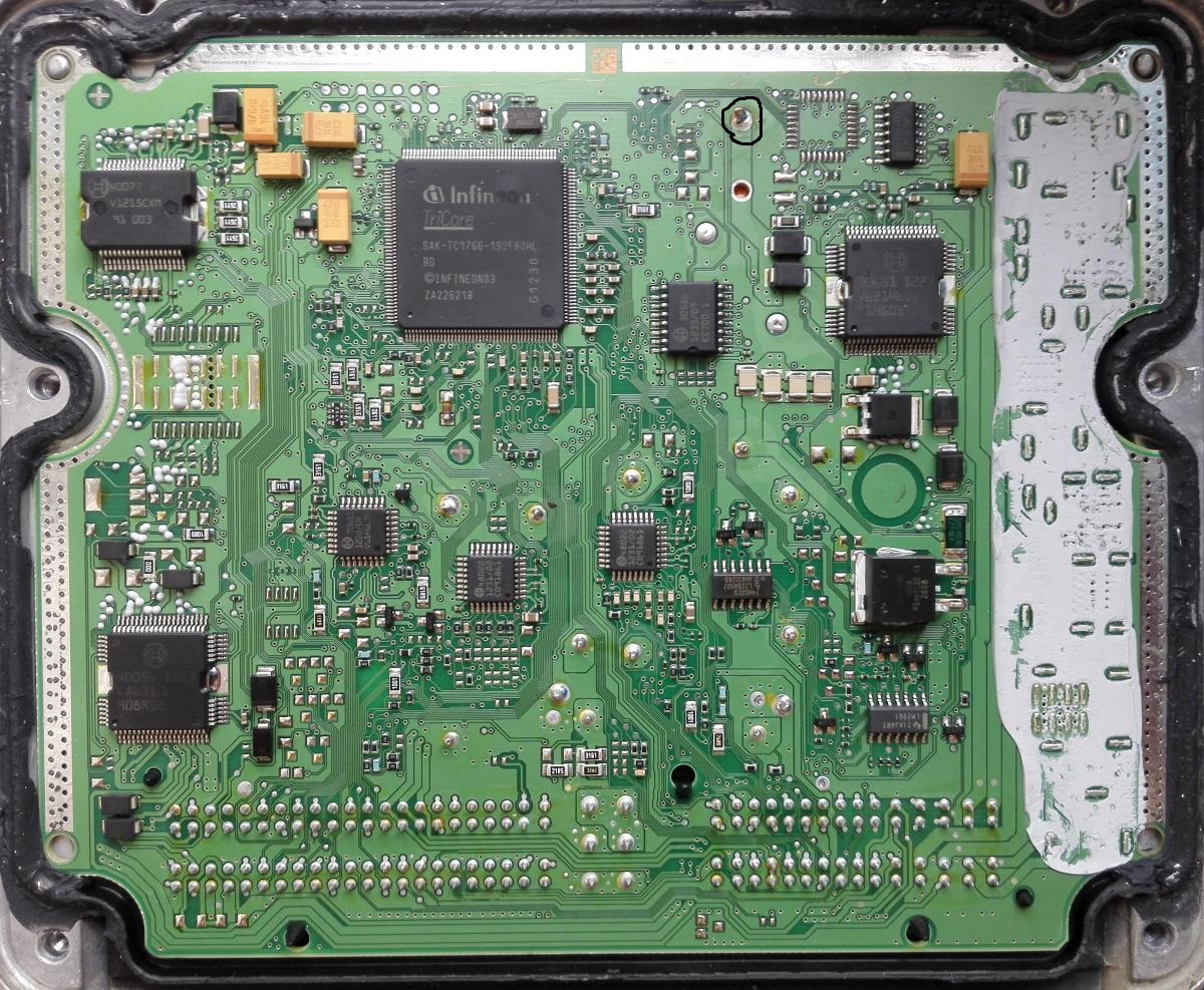

  • вот в этом месте что?   post-126224-0-05403500-1460298258_1.jpg   Емкость нехилая там обычно стоит с обратной стороны. Отверточку под крышку сунули и докоснулись до этой точки, там и герметик сод
Значит не аккуратно вскрыли...
Возможно плата пошла на излом в том месте, где площадка с теплоотводом на крышку корпуса? И как итог отвалились контакты бга корпуса процессора.

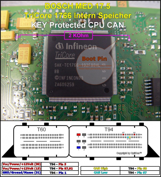

Делал на днях такой только MED17,5,2 проц 1767,питание 3,3 v брал с платы,сначала по обд считал тпрот,мультик делает влегкую.потом попробовал ктаг версией 6,070 не получилось соединиться,эксперементировать не было времени,хотя ктаг до этого проверял но EDC17CP20 от киа,если тпрот высокий его полюбому нужно считывать без бутринов,плохо что на связь не выходит

Вот фотка
Мда, проц приказал долго жить. :emot97:
Итог темы  .Нех торопиться при вскрытии блоков ,дабы нее нарваться на  на покупку другого блока .
Герметик, канцилярским ножичком 9мм с ограничителем ,подрезали или обычным ?
Похоже,что на что-то замыкало.Кроме крышки там ничего нет.Скорее всего на крышку касалось.
На  крышку  чтобы замыкало ,в данном месте ,она должна быть демформирована   не хило .

Покупай такой буква в букву и ищи владельца ори Абрика для привязки с открытой функцией AN053 или к дилеру...
да не при вскрытии умер от мучения  на бот пин вжарили катагом + вот и дымок от проца Такой был один блок
Так там так и было.  Ничего там не замыкало. Крышка целая же.
Что значит "вжарили"? Подцеплял К-Таг по схеме.
Раз 5 проверил поключение. На бут-пин - только серый крокодильчик.
Дыма тем более не было.
Изменено пользователем doctor+
попробуй вот так питание подать,может получится,я мультифлешером именно так делал такой блок
Емкость нехилая там обычно стоит с обратной стороны. Отверточку под крышку сунули и докоснулись до этой точки, там и герметик содран с кромки в том районе.
К топикстартеру вопрос - в районе букв "eo" на процессоре (там где infineon написано) ничего не вспучилось?
