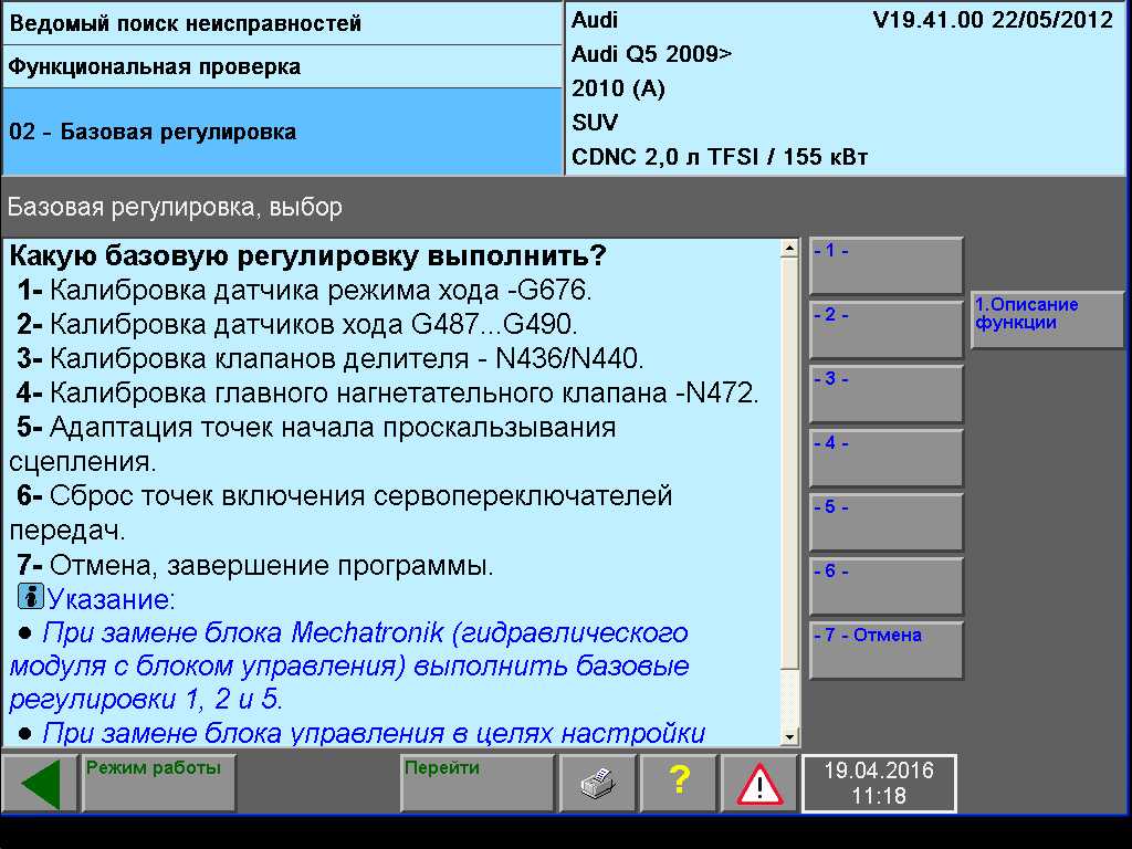

Да нет, конечно, не буду полагаться. Для начала хотелось понять, почему БУ ДВС ошибку такую прописывает.  Машина на продажу, по этому хозяину большие затраты не желательны. На следующей неделе машина будет. Планирую сделать базовые установки, послать ПО проверить, ну и обрисовать владельцу примерные перспективы по затратам, ведь замена ремкомплекта мехатрона не три копейки ему обойдется. Именно с с-троником опыта нет. Но начинать же никогда не поздно.
Машина приезжала. По мимо дсг, были неисправности по лямбде. Устранил проблемы с зондом. Чек погас, хотя ошибка по кодировке оставалась. Для очистки совести сделал базовые регулировки коробки.
А/м стоял шесть часов. Прокатились-патологий нет. Пока все так закончилось.
