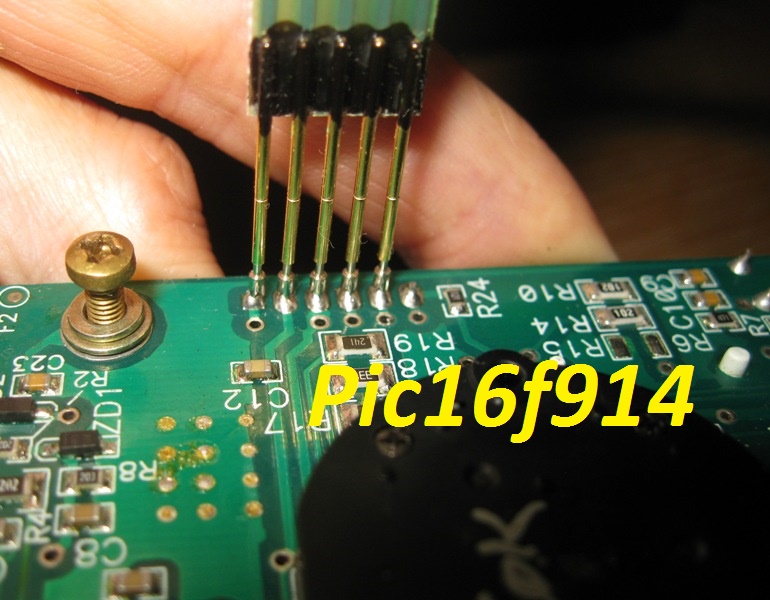

  • подключение UPA к 6 точкам на плате щитка одометра Nexia+дамп! J1====UPA   1----1 MCLR 2----9 VDD 3----6 DT 4----2 CL 5----5 VSS 6   Правильно

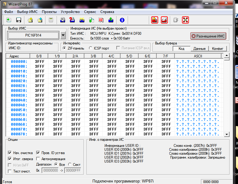

А TL866 уже не считается ? Вроде и с выпайкой , и внутривенно делает . Или не нравится ?
https://www.auto-bk.ru/forum/topic/7048-daewoo-nexia-pic16f914/page/5/#findComment-923124

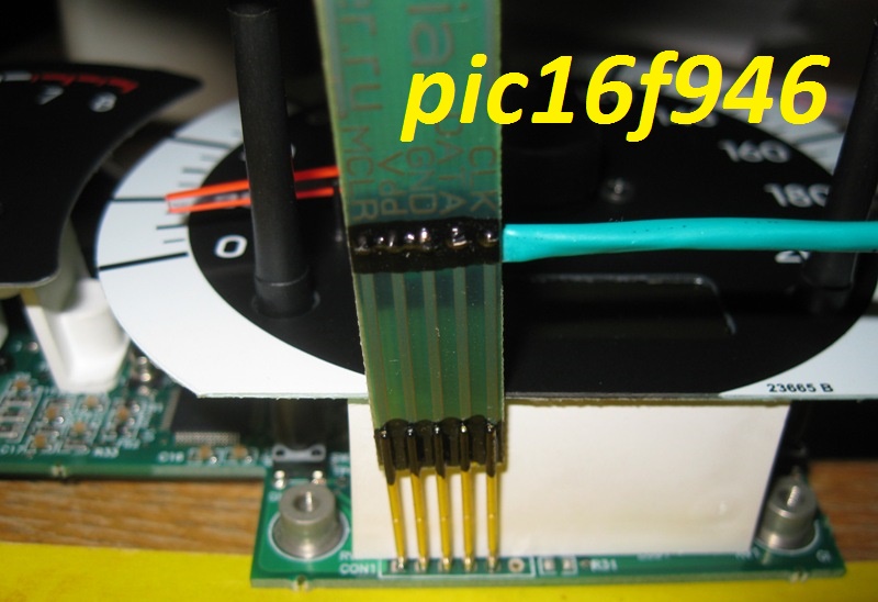

nexia 2014 года с 946 на борту вычитывает упа а писать не хочет. Записалась как 914 первый раз такое кто сталкивался?
https://www.auto-bk.ru/forum/topic/7048-daewoo-nexia-pic16f914/page/5/#findComment-930509
А вы еепром стирали????
https://www.auto-bk.ru/forum/topic/7048-daewoo-nexia-pic16f914/page/5/#findComment-930511
нет не стирал. делал раньше не стирая. Кальк от ввлад
https://www.auto-bk.ru/forum/topic/7048-daewoo-nexia-pic16f914/page/5/#findComment-930522
С любым программатором надо стирать еепром, чтобы его записать, просто некоторые программаторы его автоматически перед записью трут.
https://www.auto-bk.ru/forum/topic/7048-daewoo-nexia-pic16f914/page/5/#findComment-930528
Да  пишет  его  упа   с  легкостью!!!!!
А при  чтении как какой камень  выбираете  на  упе?
https://www.auto-bk.ru/forum/topic/7048-daewoo-nexia-pic16f914/page/5/#findComment-930629
