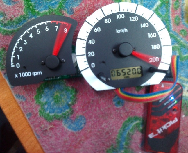

Мастер, Вы уверены, что пик кит3 это может сделать?
прошу прощения, был не прав) ни двойка и ни тройка в бине не сохраняют. только что двойка зажигает доску, а тройка нет.
И снова не прав ))) пиккит3 так же зажигает доску на столе.
перед напясанием поста проверил. у меня нет.
через пол часа буду делать нексию пиккитом 3.. сфоткаю.
вообщем считал упой. упа почему то (у меня) 914 без внешнего питания читать не захотела. а писать как 914 на отрез отказалась. писал как 877. а пик кит и правда чудеса творит. клиенты вопросами запарили, отвлекся и не снял галочки при записи..... упа на отрез отказалась после увала писать проц. слава богу фулл пиккитом сохранил, легко поднял. у меня тоже и пиккитом и упой можно одним нажатием пробег посмотреть (доску запустить )
запустил, поставив галку. сроду не пытался их трехой делать, есть проверенное решение на двушке, все остальные в очередь.
