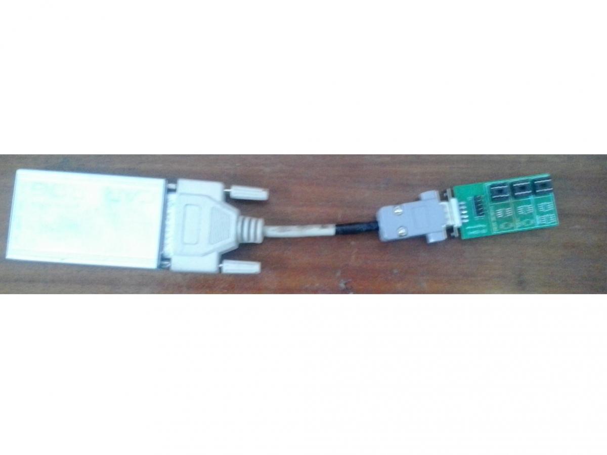

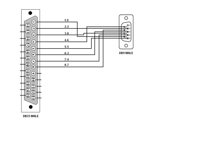

Привет всем у меня вопрос кто нибудь делал такой переходник как в работе? Всё ли считывает через него? Я собрал этот переходник по схеме но у меня через него считывает одни нули в дампе пробовал разные микросхемы толку нету.может быть всё таки в распиновке дело? Если есть у кого правильная распиновка просьба выложить.

Практически любой карпрог из китая читает нули из епром 24й серии.
У меня карпрог оригинал любые епрум читает без проблем через этот переходник не хочет читать одни нули пробовал все серии епрум 93,24,95 один хрен не хочет из за этого я спрашиваю кто пробовал через такой переходник?
У меня от рио,читает безпроблем
  • Author
У тебя распайка переходника такая-же как на схеме?

у меня нормально он eepromы начал читать после замены логики, танталов и отказа от прищепки для чтения соик корпусов
это на прошивке с которой он приехал с китая - 4.01
У меня читает  и прищепкой и переходником не таким немного а переделанным от диги и 24 серию и дальше
