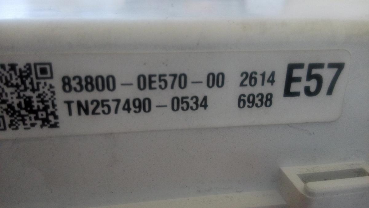

Добрый день! Разыскивается для сравнения дамп приборки toyota higlander 2014 83800-0E570-00 с моим после коректировки не работает указатель температуры и ошибка по полному приводу

стрелка все равно лежит
внутрисхемно делал?
Пробуйте сканером через Aktiv Test
да, делал иголками
проблема решилась заменой преда, по какой причине выбило не понятно. Все выложенные дампы в этой теме работают с данной приборкой, хоть и имеют между собой различия
