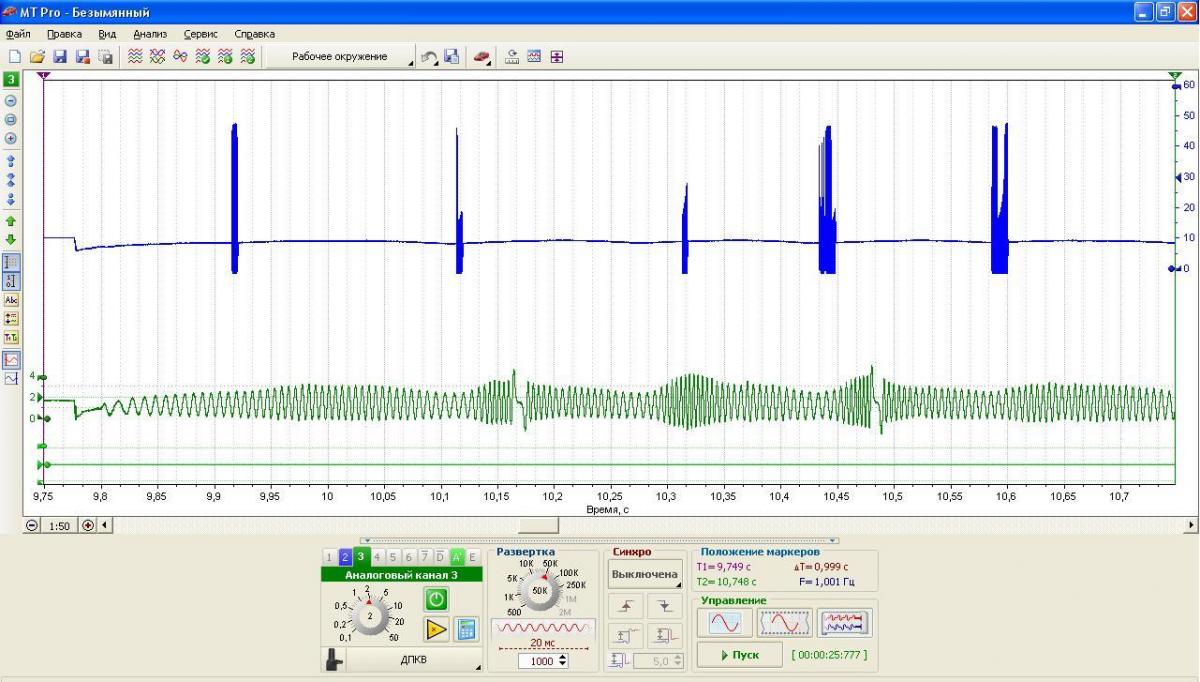

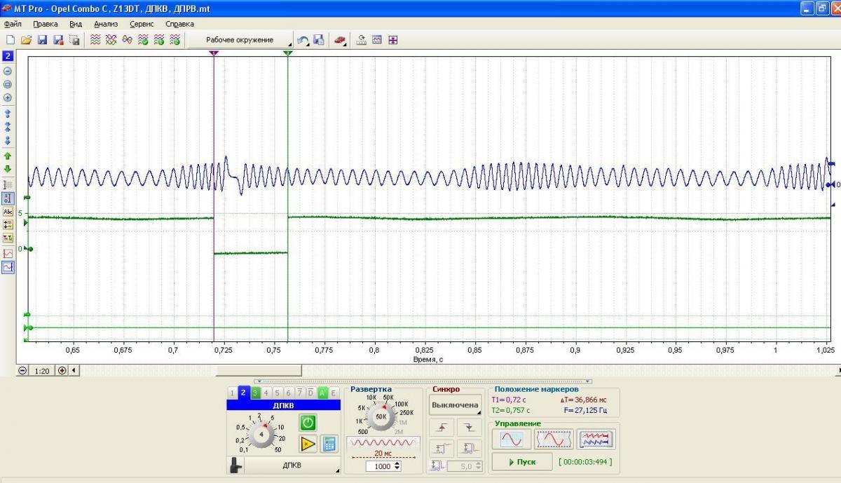

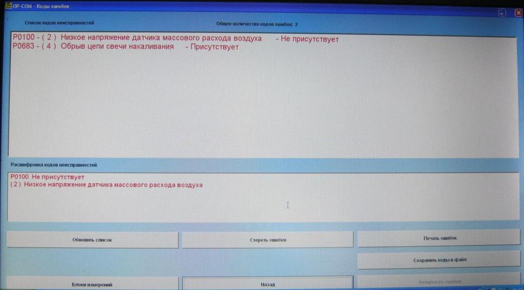

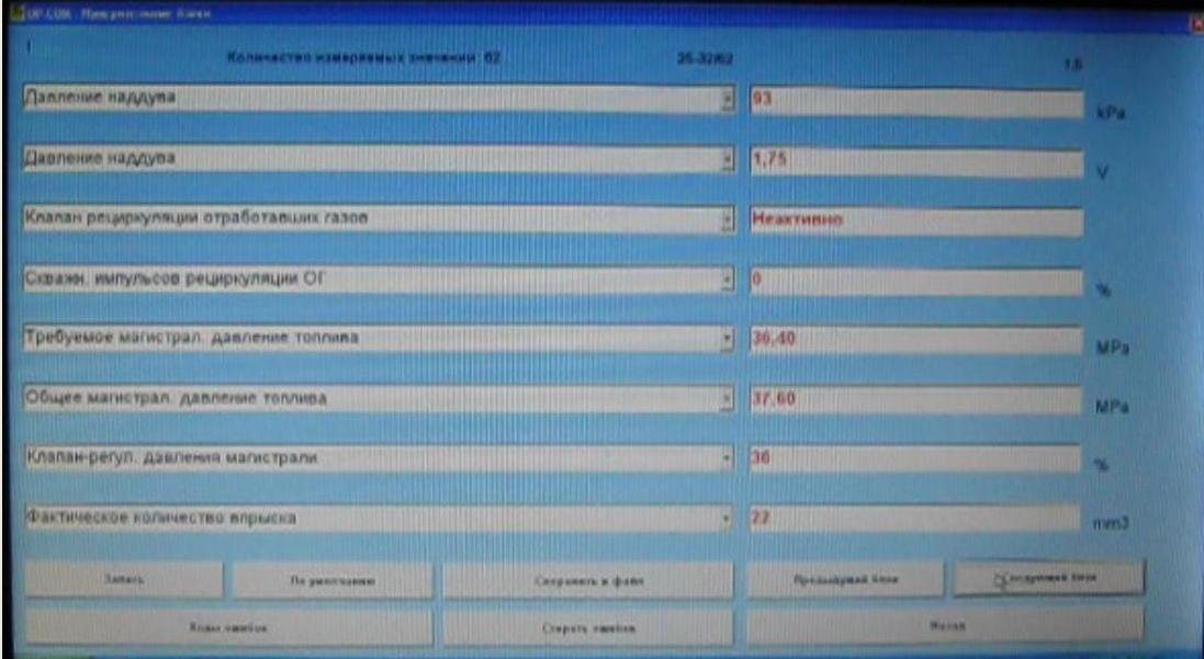

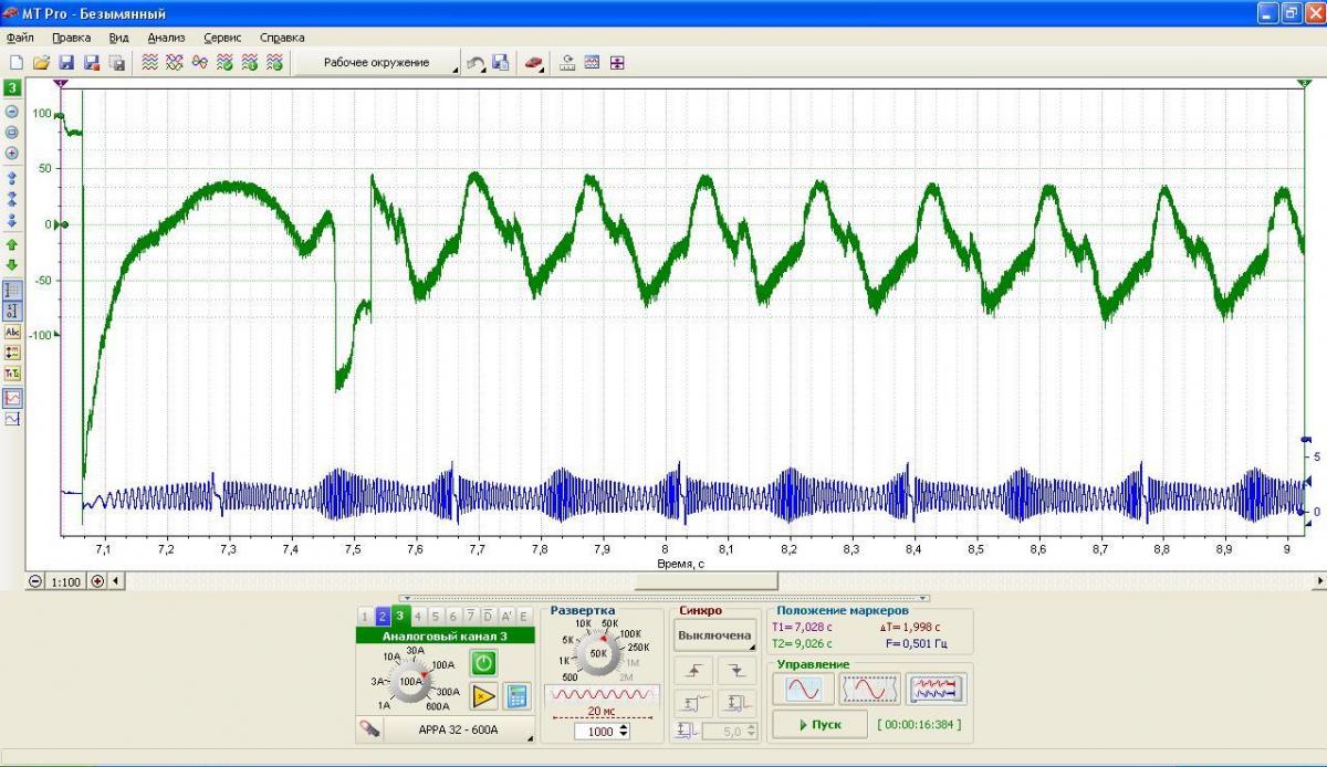

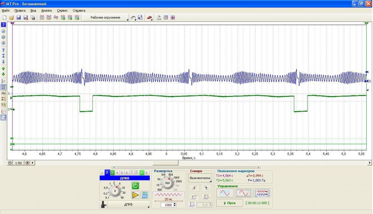

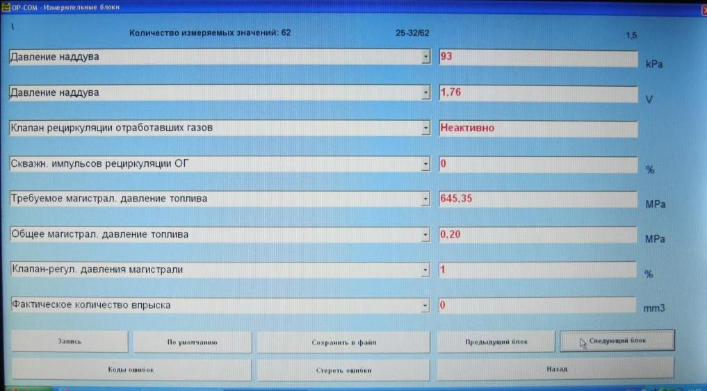

Alex64 Опубликовано 27 апреля, 2016 Опубликовано 27 апреля, 2016 Хозяин говорит подъехал к перекрестку, заглохла и не заводится. Снял осцилку ДПКВ + ДПРВ, на скрине. По сканеру обороты видит. Ошибки были, удалил, не появляются. При включении зажигания требуемое давление топлива 645 мПа, при прокрутке требуемое становится 36 мПа. Хозяин говорит когда ехал появился запах в салоне, как пластмасса плавится. Проехал километра три и потом авто встало. Нет импульса на форсунках, смотрел осцилом. При включении зажигания на форсунках +12 в. Брызгал во впуск быстрый старт, авто схватывает, но не заводится. EGR совсем заглушен. Что проверить? Вот осцилка по току стартера. Клещи недавно купил, первые пробы, может что не так..
vazbb Опубликовано 27 апреля, 2016 Опубликовано 27 апреля, 2016 давление должно быть при прокрутки 300 очков примерно не меньше
major6622 Опубликовано 27 апреля, 2016 Опубликовано 27 апреля, 2016 давление должно быть при прокрутки 300 очков примерно не меньше Так оно на прокрутке 376 атм (очков)

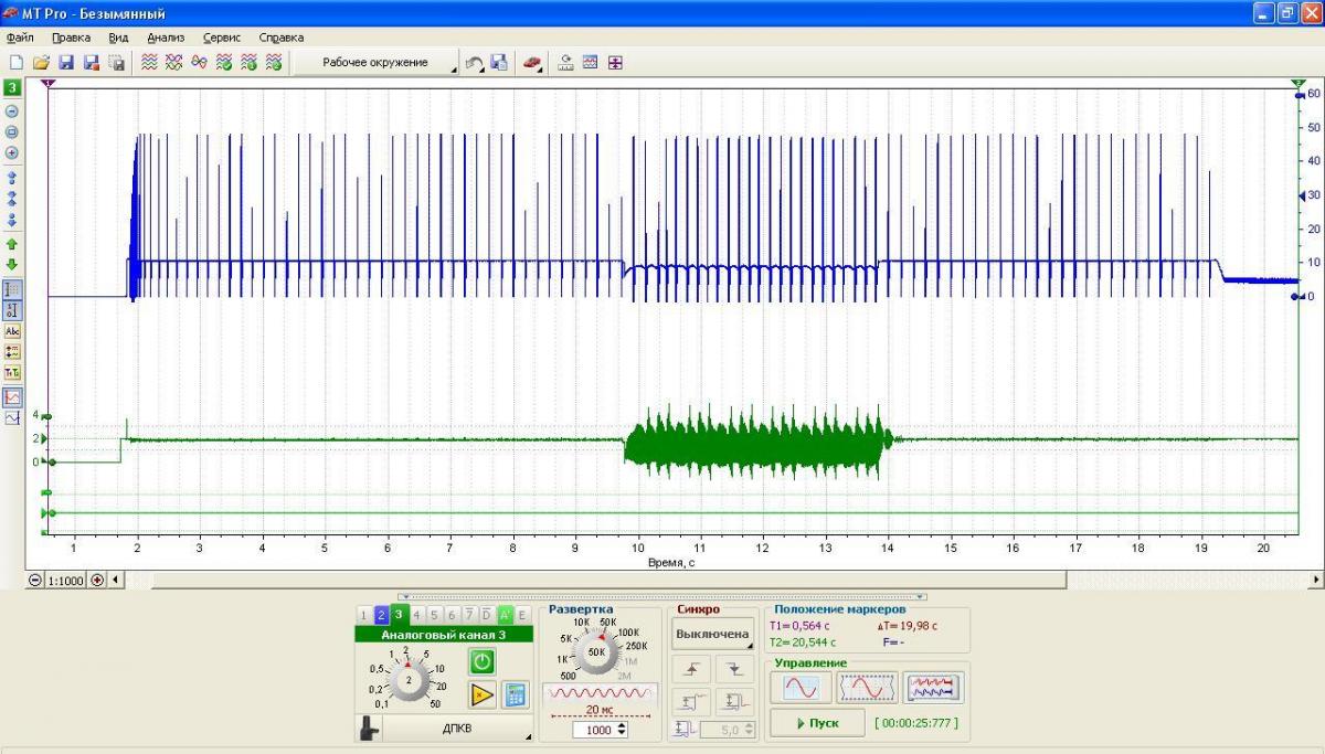

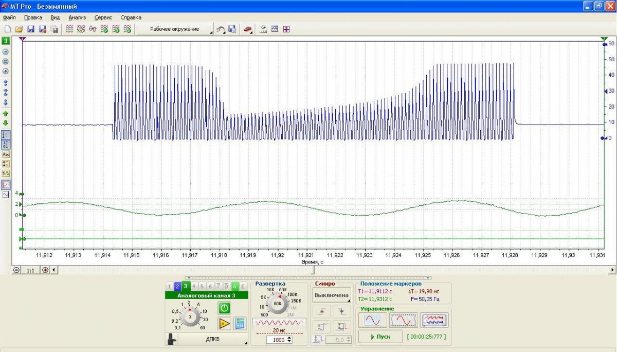

Alex64 Опубликовано 28 апреля, 2016 Автор Опубликовано 28 апреля, 2016 Снял еще осцилку с форсунки. Вот что получилось. При включении зажигания появляются пачки импульсов, при прокрутке их становится больше в пачке. Так должно быть и форма сигнала правильная? Снимал обратку с первой форсунки, стартером покрутил, топливо идет.
major6622 Опубликовано 28 апреля, 2016 Опубликовано 28 апреля, 2016 (изменено) При долгой прокрутке идет какой-нибудь дым из выхл. трубы? Ну или запах соляры? Изменено 28 апреля, 2016 пользователем major6622

Alex64 Опубликовано 6 мая, 2016 Автор Опубликовано 6 мая, 2016 Делали в другом месте. Хозяин говорит что было не сказали, денег взяли как за диагностику.
