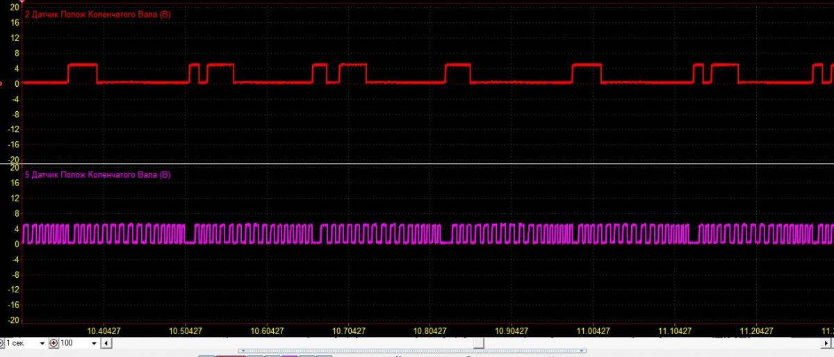

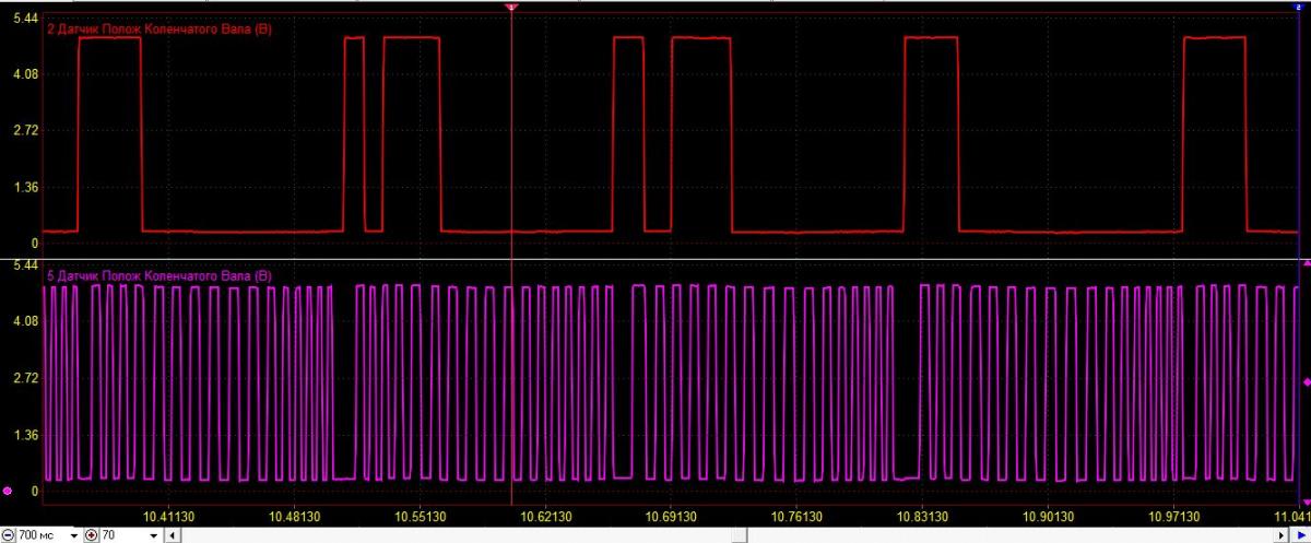

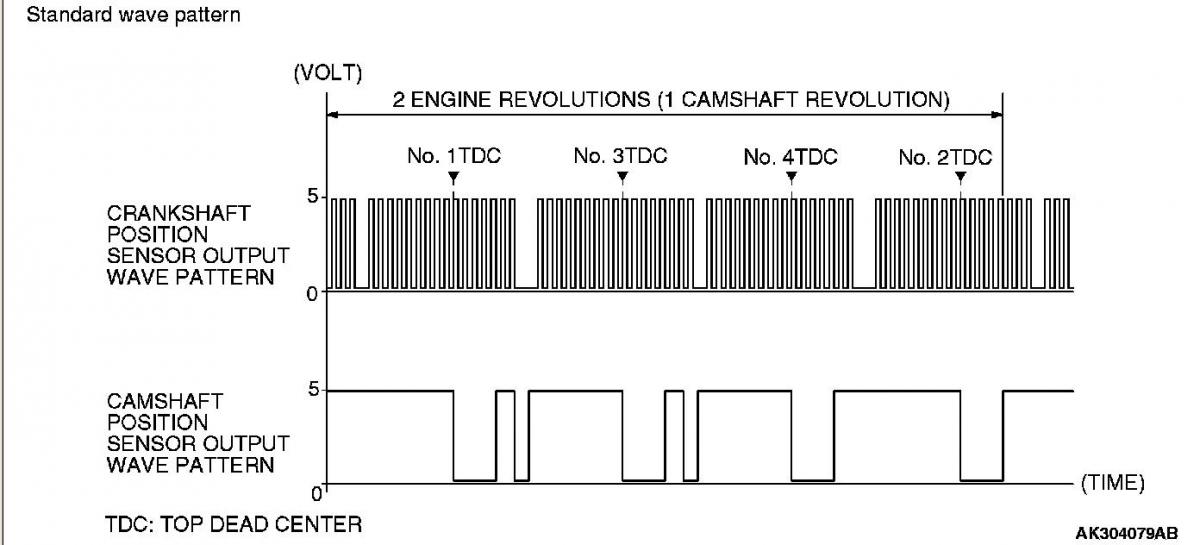

Добрый день, коллеги. Авто Галант 2007 АКПП двиг 2.4 Mivec, заглохла и не заводиться, нет искры, точнее нет импульсов на ИКЗ(питание в норме). Диагностика бьет ошибку по цепи датчика распредвала. Снял осциллограммы ДПКВ и ДПРВ. На первый взгляд оба работают, но при анализе с эталоном выяснилось что это не правильная работа ДПРВ. (как будто инверсия сигнала). Кто сталкивался с подобным? или я чего не досмотрел?

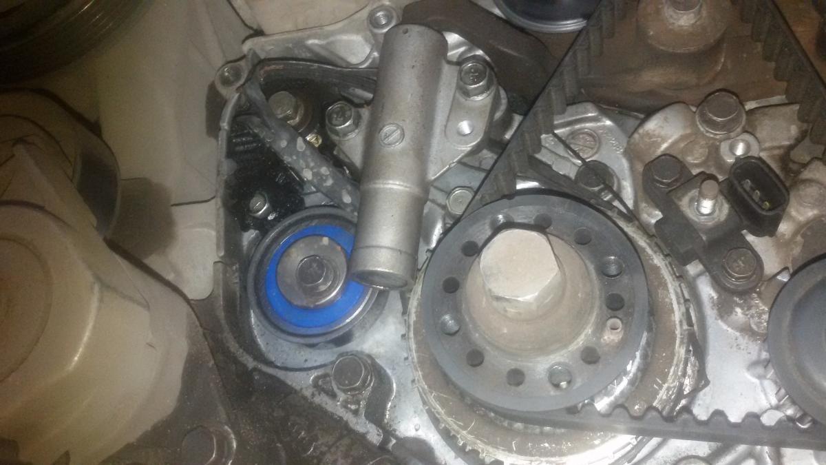

Обычно чаще слесаря зубья ломают на ведущей шестерне ремня, или не прикрутят крышку ГРМ после чего она вылетает вместе с разьемом датчика колена. Это если разём на крышке стоит, что то же бывает не всегда.
Проблема была в оборванном балансировочном ремне, в итоге перескочил ремень ГРМ на 2 зуба
получается из-за рассинхронизации ДПРВ и ДПКВ запуск залочило?
а кагже с сигналом дпрв(инверсия и ширина импульсов ) ? происните с уважением Баха
Абалдеть. Тс зачем тебе осциллограф нужен тогда? Там в первом посту прекрасно видно что синхронизация ушла. И да Митсубиши рубит впрыск в такихслучаях и многие другие производители. Дизеля - те вообще стартер некоторые обрубают
