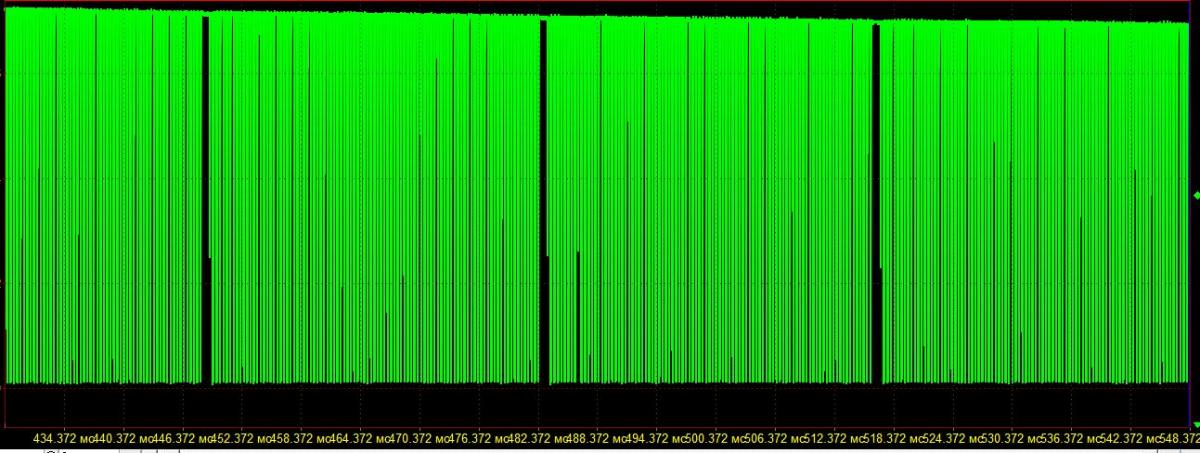

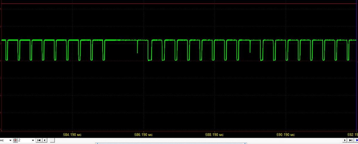

    Здравствуйте, коллеги. Приехал транзит 1998 дизель 2.5 с турбиной, горит чек, не едет больше 60. Диагностика показала ошибки по положению дроссельной заслонки и ошибку p1170 - клапан отсечки топлива. С такими тнвд не приходилось работать (lucas dsa1190) но поиск наводит на повод заменить ремкомплект этого клапана. Проводка от тнвд до эбу проверена, сопротивление клапана 1.3 ома. снял осциллограмму работы этого клапана, беспокоит провал в импульсах, не пойму что этот провал создает?
