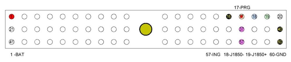

 На рестайлинговом европейском Ford Focus 1 с бензиновым мотором 1.8 и блоком EEC-V (60 пин) провод от 13-й ноги диагностического разъема салона не идет напрямую внутрь ЭБУ. Данный тип процессора переходит в режим чтения и записи строго программно, получая цифровую команду от Kess по линиям диагностики J1850 PWM (пины 18 и 19).
получается 17-нога не нужна?
