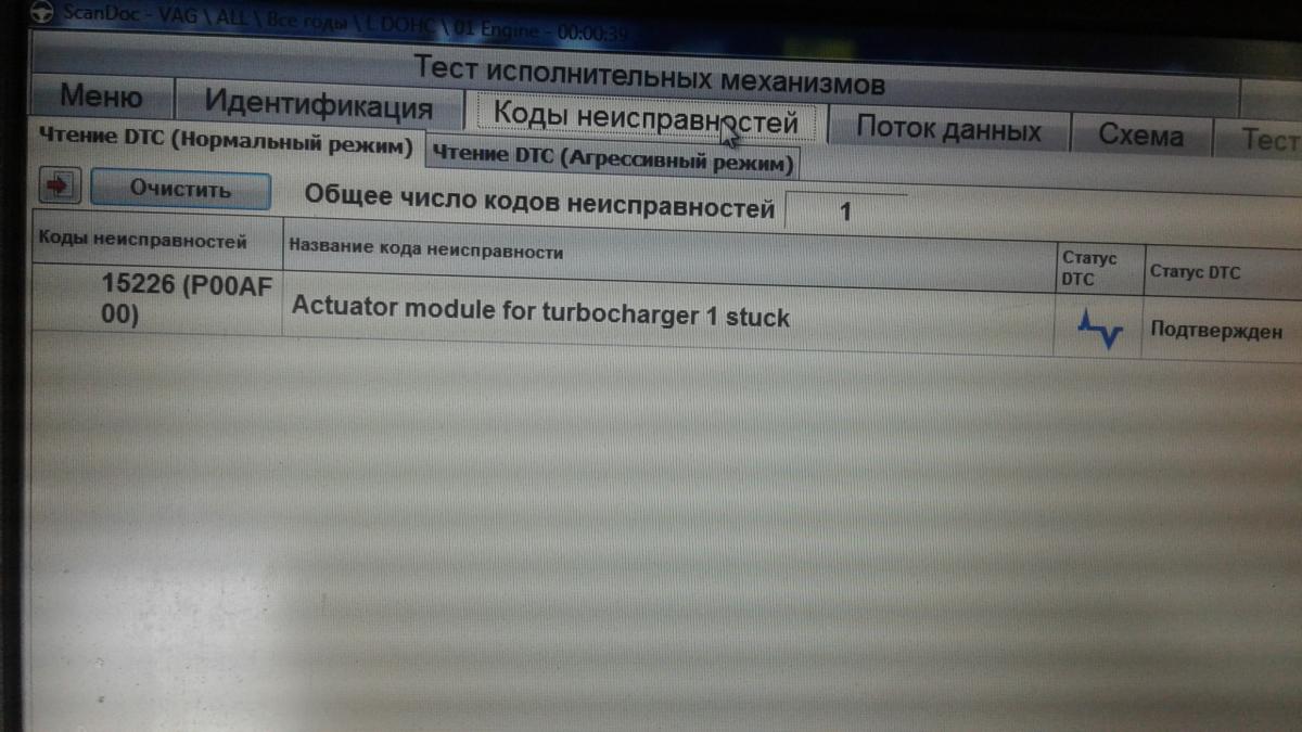

Доброго дня,спрошу сдесь дабы темы не плодить,ауди а4 2013гв 1.8 турбо,пробег 110 тыс,переодически загорается epc и машина тупить начинает,вот такая ошибка вылазеет,в чем может быть загвоздка?регулятор разобрал проверил моторчик живой
Ты что, с головой не дружишь? Название темы прочитай. Ведь не первый день на форуме тусуешься...
Изменено пользователем shpuntik 2
А ты дружишь??? Машина та же ,я же написал чтоб темы не плодить,если сказать нечего,не...й флудить!!!
Сергей, не надо огрызаться, замечание сделано верно . Какое отношение датчик положения руля имеет  к  проблеме управления турбиной?
Да понятно что не какого,я так и написал "спрошу сдесь чтобы темы не плодить"машина таже,за темой много человек следит,вот и спросил,кого обидел прошу прощения,создам тему отделную,по турбинам
