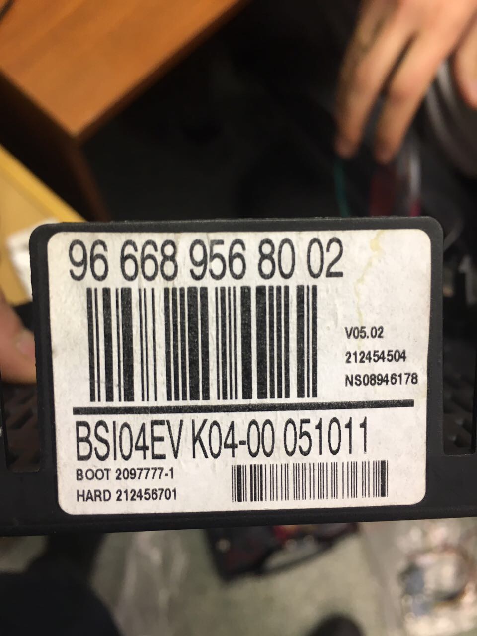

Коллеги, подниму тему. Ищется флэш блока bsi jhonsons controls, номер: 966689568002, v5.02
Блок вальнули китайским абриком, потом залили флеш от похожего блока с разницей в 1 цифру, т.к. дамп который сохранил абритус оказался кривым, ключи переписали-авто завели, но не работают некоторые функции, кодирование оригинальной лексией к успеху не привело... если у кого есть флэш или блок откуда его можно слить помогите, в долгу не останусь ;)

не помогло, машину пытался сделать инженер из ситроен с оригинальным прибором с загрузкой через интернет. Трабл в том, что залит другой флеш, на него никакие апдейты уже не встают

сделать новым бси, пин, вин, есть...телекодировки все лексией лягут заново... чужая флешь не совпадает с адресами в епроме, поэтому все криво...
лексия тянет телекодировки по вину, под другой блок. После всего этого удалось оживить а/м, единственное что, стеклоочистители в аварийном режиме машут всегда, не работает задняя дверь(электропривод подъема-кузов универсал) и что-то еще по мелочи
в ручную телекодировки делать, не атоматически...и обязательно перед всеми манипуляциями сделать бси новым...
сделать новым, если вручную, это забить FF eeprom?
да

попробую. По факту получится, что подвяжем к машине типа другой новый блок, закодируем опции и все должно работать? Можеть быть такое, что флэш от другого блока, который сейчас залит в мой блок, физически не поддерживает какие-то опции??

будет все работать...
