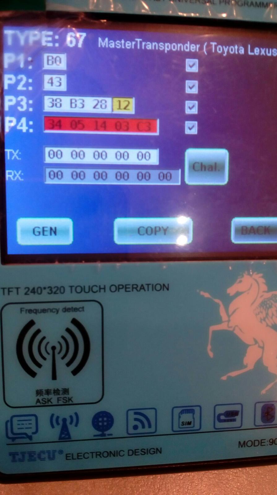

После обновления сегодня пробовал копировать ID67 Lexus RX330 2004 г. Ни хрена не сделал. Транспондер error. Перепробовал эмулятор cn1 и 2. Зашил оригинал ID 67 с помощью SKP900.так что слышно, вернут киты утеряные после обновы функции???
P. S. Раньше шил без проблем!
Сегодня опять попробовал копировать ID67 на CN2  и прокатило!!! но только один раз!!!! Как ни пойму. Пробовал повторить-ХРЕН!!!

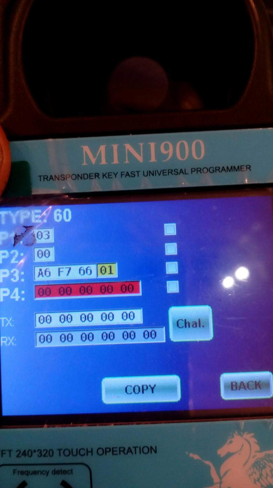

В версии 1.20, да. Попробовал в версии 1.13 -скопировал на 4D-60  4д63 мазду   1.13 также приготовил из них 61, 62, 65, 66,67,68, 4С. Версия 1.20 готовит всё, что заявлено, кроме 4С, но только на CN5. На 4D-60 сразу ругается, пишет , не тот чип.
Что значит CN1 нового образца???
Сейчас отдельно стали выпускаться CN1
CN900 никогда не готовил чипы из 4D60  ,только из чипов CN
как это?
у 4d60 - 3 строчка закрыта и копия не получиться ни как, разве что приготовит его ка ид63
или я не догоняю о каком 4d-60 идёт речь
как это?
Вот из таких пробовал. http://www.auto-bk.ru/forum/uploads/msg-32595-0-17894200-1480250083.jpg Вот, что вышло.
понял!
всё же это был эмуль cn2!
а не обычны 4д-60
