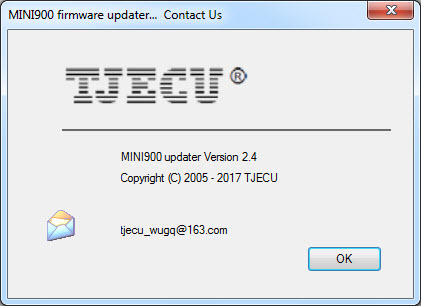

софт обновился для ND900
может есть у кого софт 2.2 для CN900?

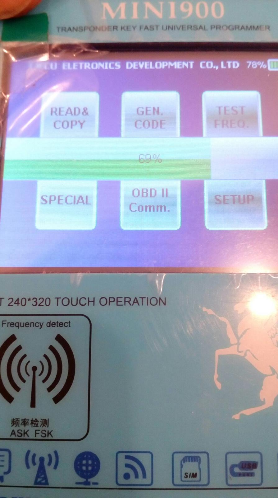

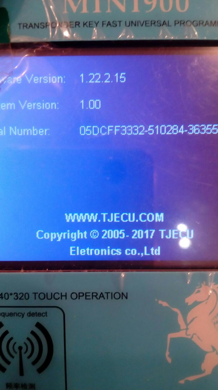

Стала 1.22. Кому не лень скиньте в чём обнова, второпях забыл заскринить. Вскользь увидел , что 7939, но их не читает
Изменено пользователем 052

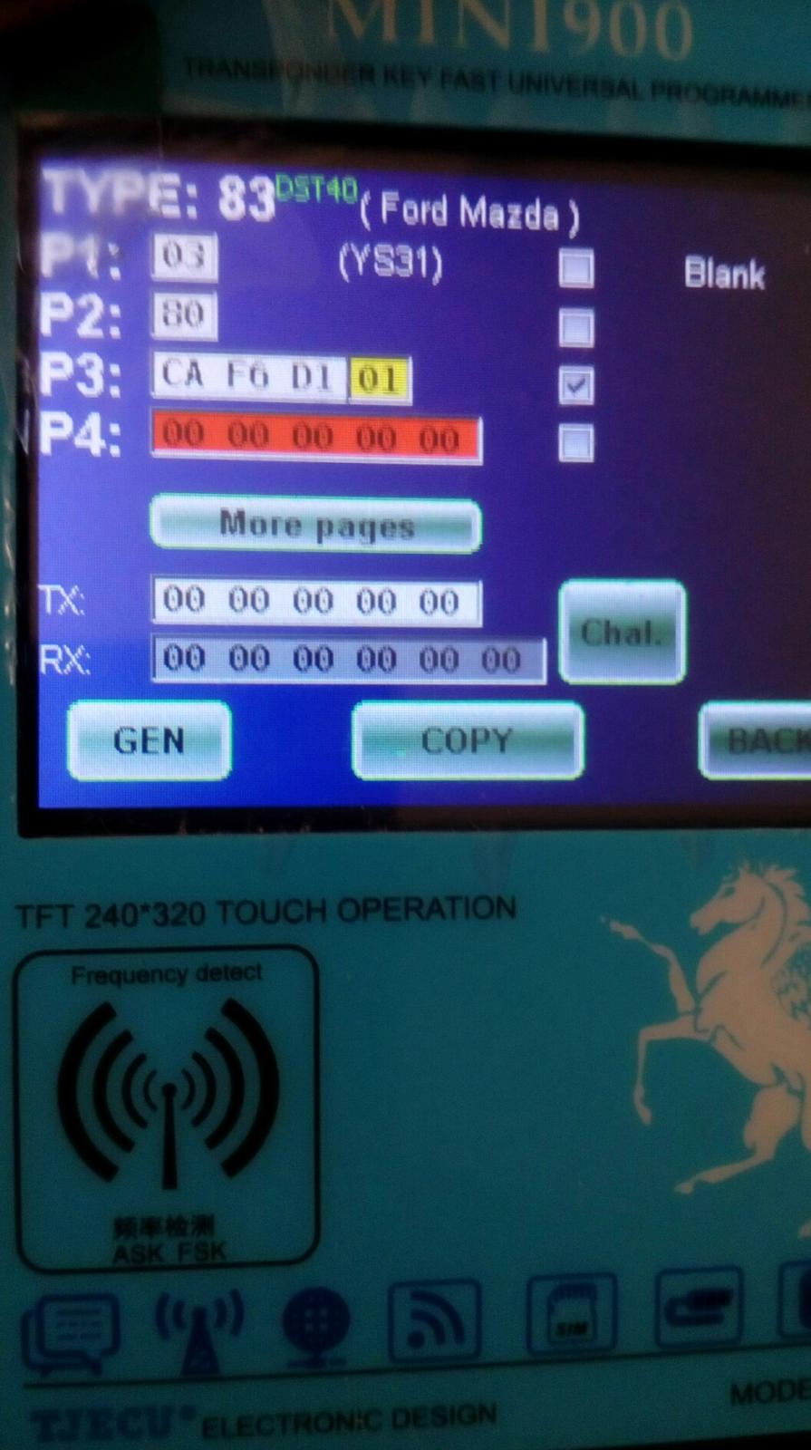

Попробовал на новой прошивке- вроде генерит из CN5 ,80 битки для фордов под прописку . Раньше, вроде не было.
