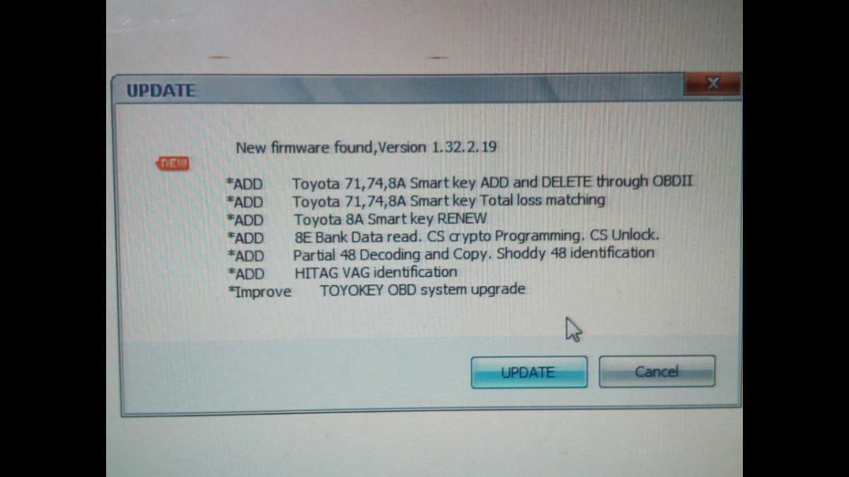

Ну как , обновились ? Как с 48 стало? По 8Е как  то заманчиво.
Изменено пользователем 052
Да обновил!
Делал 8e ( кнопки не работают, частота не Европа)
