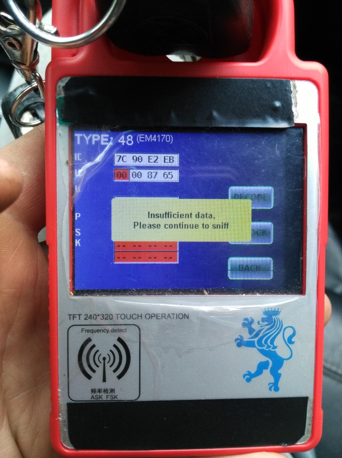

Джетта 2013, прибор миник900. Пробовал рекстон 2004 год. Тоже ни как фото позже пришлю

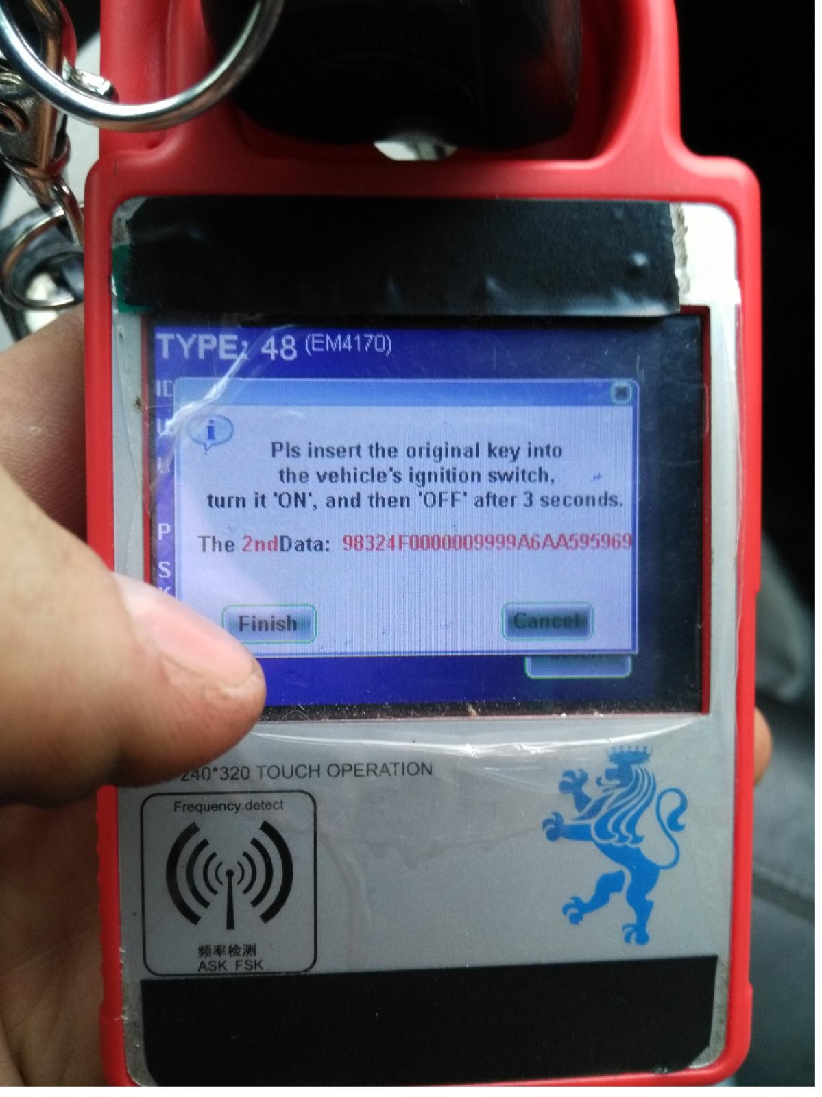

после просьбы еще снифов. я наснифил их штук 20 без результатов(. надеюсь у кого-то будет удачный опыт
То же самое, без конца просит делать снифов. Джету с КС не сделает и так ясно.Пробовал А4 2002г с rb4.Там нет КС.Один сниф и виснет.
пока видим, что декодинг не работает, но подготовить для добавления чип скорее можно. пока никто еще не опроверг

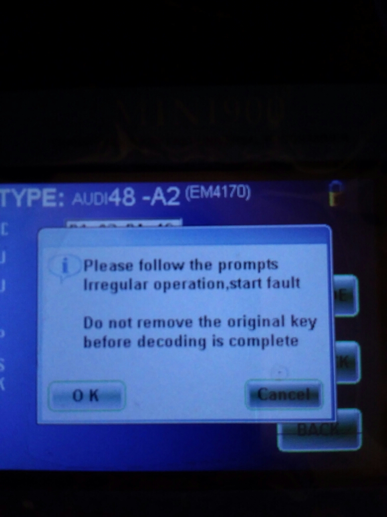

На  А4 8е  2002 г пробовал. Делает 8 перехватов, потом  типа, такой картинки. Ну  и , конечно ничего не декодирует. Зы, Миник продал пока, буду испытывать другой прибор.
