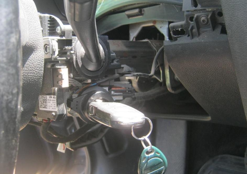

Заклинил замок. Ключ то поворачивался с трудом, сейчас даже не вынимается. Подскажите как снять ЗЗ. Руль обязательно снимать?
Направлю: болты со срывной головкой ;)

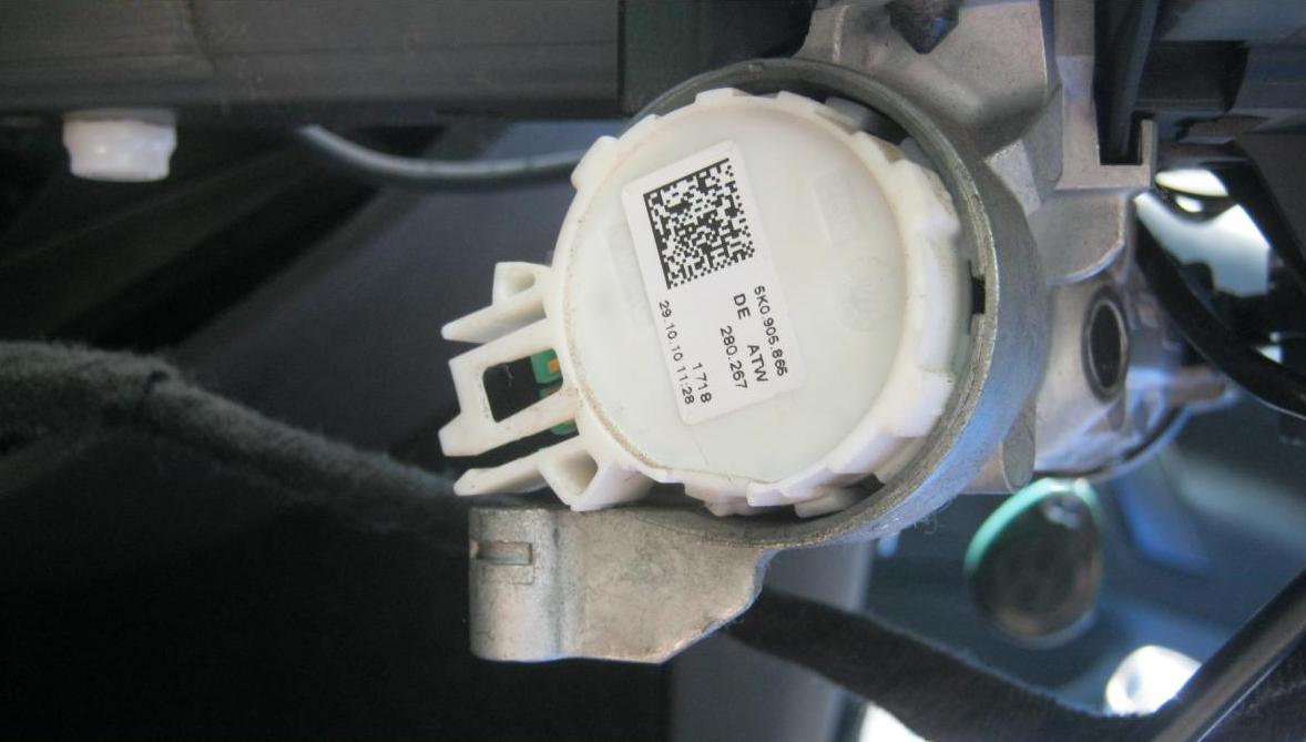

Болты видел. Замок кто-нибудь разбирал? Как там, что?
Замок снял. Как его разобрать?
Там есть секретная дырдочка, пихаешь туда гвоздик и нажимаешь на пружинку. Если первый раз, все равно закончишь выламыванием. И да, ключ нужно вставить в замок, когда тянуть будешь, чтобы ламели спрятались.

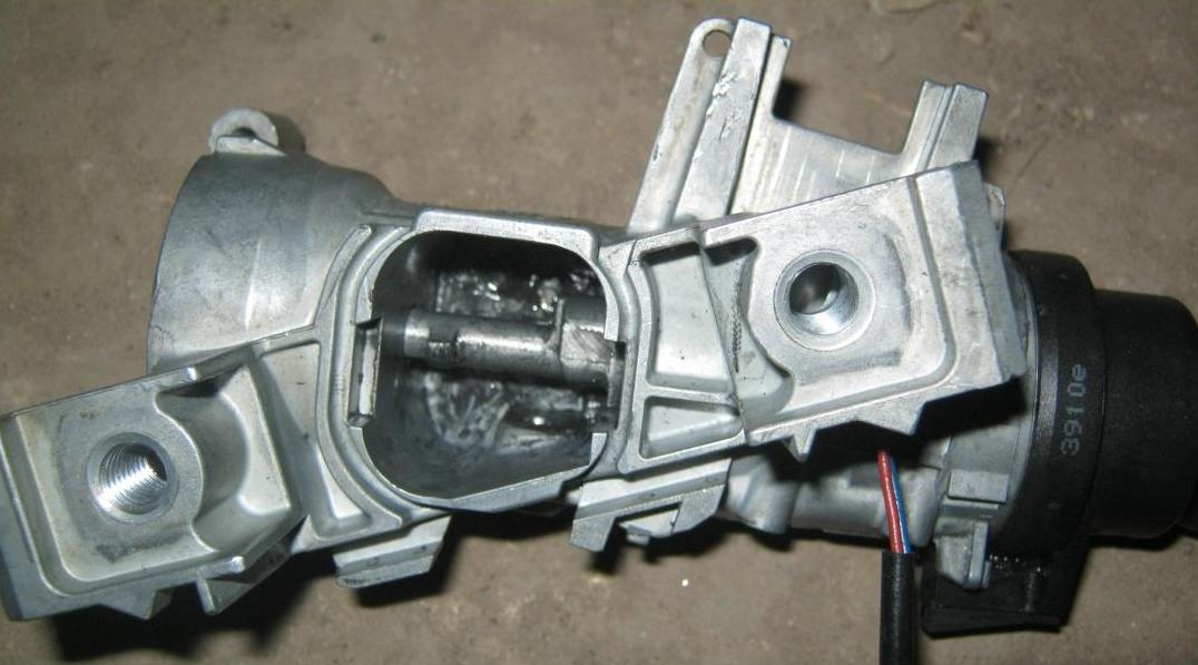

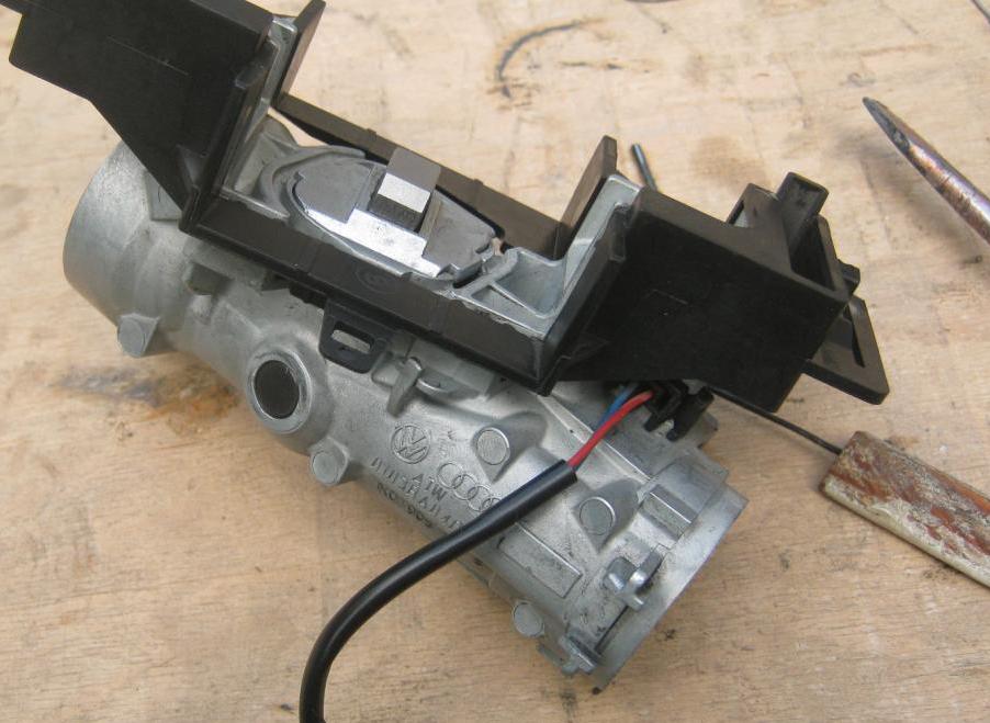

Личинку , контактную группу снял. Не поворачивается из-за защелки. Как ее удалить поприличней? Надо наверно круглую заглушку открывать?
Я раньше вскрывал и удалял,что-то, чтобы не клинил блокиратор руля. Но заглушка запрессовано хорошо. http://forum.seat-club.by/viewtopic.php?f=51&t=5323
