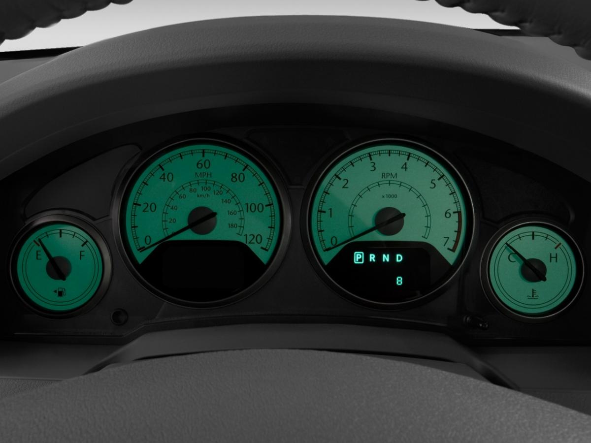

Chrysler Town Country 2008 - где пробег ?
В БСМ или в панели ? И где тогда БСМ, под капотом ?

в другом форуме написали, что только в панели и другой там проц
в бси в старых моделях
2008г - mc9s12hz256 в приборке
