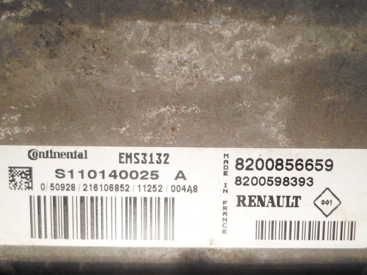

Привет всем, я нуждаюсь в помощи и прошу помочь . Мне нужно поднять блок после некорректной прошивки одним малоизвестном программатором Мотор Мастер. Прошивка  и еепром был считанный с машины этим программатором. После обратного программирования считанной информации машина стала инвалидом. НУЖНО полный фулл к блоку. Фото блока прикрепляю. Родную считанную прошку прикрепляю.

Не понимаю, чего там понимать? Заливаешь фулл под автопривязку и вперед. Я иногда флеху сдуваю и туда фулл. В общем действительно детский, но в то же время надежный блок. Лехе отдай, он сделает...
Что то не так было сделано! мотор мастер льет и фул и калибры в данный блок. Завалить такой блок невозможно. И считывает он корректно. Пробывали уже не раз! Лейте фулл под автопривязку ключей и машину заведете!
так давайте я скину прошивку которая не работает, и сами посмотрите что не так . Вы пишите что завалить не возможно , а факт остаётся фактом . Товарищ привалил его на ровном месте и репу чешит и плачет как теперь своего коня поднять. Ехать к нему как в Австралию на коленках ползти. А помочь нужно так  чтобы он сам это понял.Вот я и пытаюсь разобраться в этом как прошивку его переделать можно с привязками по иммо .А вы завалил!!!!! да ещё за две недели. Не помню ещё случая когда такой день был. Перед тем как нос вставлять в блок я его 1000 раз проверю по мануалу и спрошу опытных какие нюансы бывают при работе с ним. Это правильный подход. А товарищ купил игрушку( программатор) и давай крутить как гранату им, только чека куда то подевалась при игре.

Я ложил такой блок и поднимал его перезаписав. вот если нужен фул для него.

забил FFFF с адреса 6BF0 по 8000 блок стал родным, машинка завелась. момент включить зажигание после репрога и 1минуту подождать выключить и снова включаем изапускаем
в хэлпе к чиплоадырю сказано, что с 0000 по 7FFF хранится информация об иммо поэтому я из родной прошивки вытащил 32кБ с 0000 по 7FFF и заменил ими 32кБ с 0000 по 7FFF в той прошивке
иммобилайзер остался доволен
с 8000 по FFFF хранятся колибровки
А для автопривязки в область иммо забивай фффки
