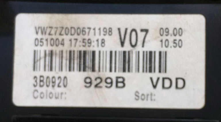

По телефону клиент мне сказал, что моргает иммо и авто заводится и глохнет. Просил просто перезаписать ключ. По этой причине я и приехал. Я не был готов к такой неисправности, поэтому решил восстановить панель позже. Тем более там уже была замена приборки (со слов клиента), по номеру панель, как вроде, Американец - 9B0 920 929 B,
а по VIN моторника - Европеец. Попробовал прочитать еепром панели через ОБД, Абритус прочитал все FF. Возможно прочитал некорректно, нужно будет разобрать панель и считать программатором.

Если это Американец В5, то некоторые не делаются по ОБД, было таких несколько, в панели память 8 пин там ключи, делай по дампу.
Любой пассат хош американец,европеец,мексиканец будет читаться и писаться по ОБД.
Потому как везде там стоит 93с86 и проблем с этими досками никогда не было и не будет.
А вот топику подсказка,почему все это происходит,пусть ищет связь с гетвеем и уже гетвея со всем  остальным,прежде чем пробовать прочитать,записать что то абритусом,не помешало бы поинтересоваться а что вообще читается на машине а что нет. :bux:

Совершенно верно,простым к-лайником с ваг-эпромером 1.8,1.9,ваг-тахо 2.0,командером 1.4 и т.п. прочитаю и запишу ЛЮБУЮ доску на любом B5+ :bux:
Изменено пользователем aka4
Нет таких старушек, а видимо зря, я тоже и абрикосом и суперВагом и зэдфулом-ни в какую, только по дампу.
А если там сдох мегамос, то и будет читать фф, хоть епромер, хоть абрик ,через дырку.
Панель по диагнозе читается, только в значениях мусор, вместо идентификаторов и VIN разные закорючки, вернее одинаковые закорючки.
Если сдох мегамос все прекрасно будет читаться по обд.
бери дамп,заливай,кодируй под машину,вяжи старые ключи по РОССу все ляжет как надо.
P.S. Ищи почему осыпался дамп,возможно ксенон. :bux:
